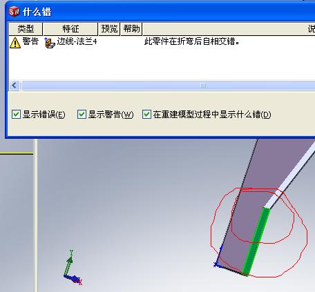

我在做这个钣金件的时候碰到报警(见截图)) r* Y8 Z1 }0 x  H1 K" I  {
我是先做基体法兰 然后生成边线法兰...就有报警了
; S& J, j( }2 V) W7 [* v先做实体然后做切口,在添加折弯 也不行...& t6 _/ Z/ k) o5 F4 }$ t
不知道大家有没有其他办法...
发表于 2009-2-26 22:53:39 | 显示全部楼层 来自: 中国广东广州
在“系统选项”中,关闭“钣金的自相交检查”,看看行不行。
! B. r3 o% W* J4 n8 |从你的截图看,那两条边线的边线法兰展开后会产生相交干涉,所有报警。

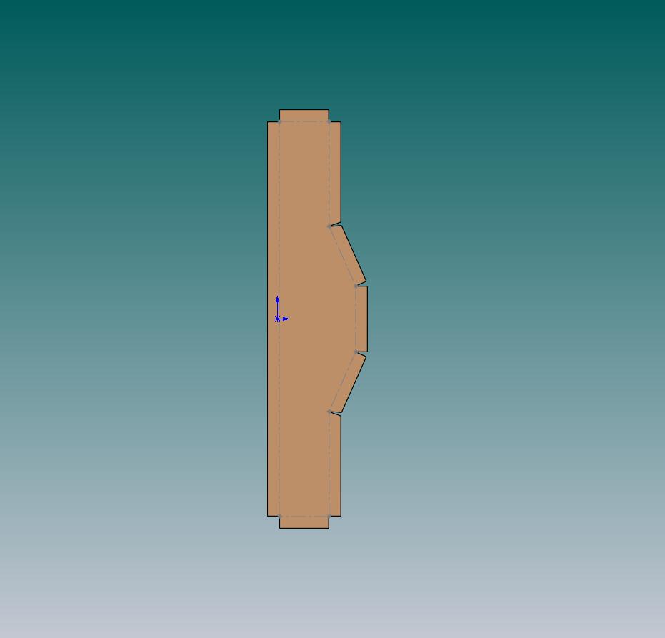

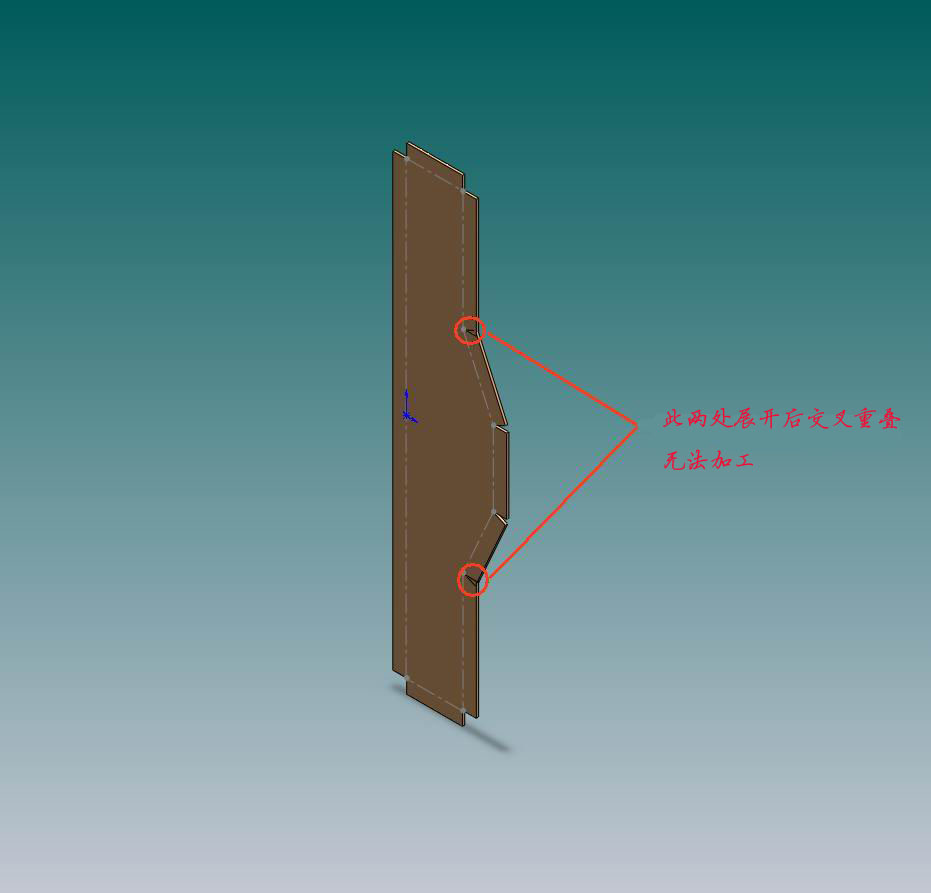

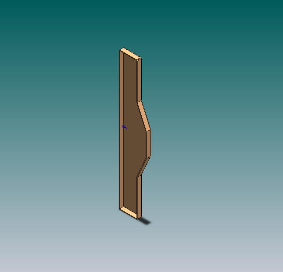

图上那个边展开后和旁边就重叠了,你就是画出来了也没法展开啊,那里要算一下加个补角或者两条边加个斜角也行
2 F: j4 F7 s, o) R9 s补充一下其实如果不考虑包边的话,这些边只要一个边线法兰或斜接法兰特征就可以折出来没必要一条一条折1 E+ n/ y8 V( m9 G
前两个图为没加切角前的
$ U/ Q0 Q7 C' i( R8 ?9 p( S- w: H* r a1.jpg     a2.jpg
4 {% i" B0 f9 I- E6 G7 Z# ?后两个是加了切角的) {/ q3 s* ~! [; r9 R% n' P/ O5 G; Q& }
b1.jpg    b2.jpg # g- [3 w7 [1 I6 M4 `$ O# H) |

 楼主| 发表于 2009-2-27 09:34:58 | 显示全部楼层 来自: 中国上海
   谢谢午夜狂奔!在你的帮助之下,问题解决!
# F4 e0 }6 w: g6 H% J 要求版主给午夜狂奔加分哦!' x# W, K; x5 l; [) m, \7 {% k9 q0 ~# U
在展平之后的状态是两个边线法兰是有重叠部分的!但是报警取消了!

5 V2 }% D  d& O那两处交叠的地方可以用模具直接拉出来(只要折弯高度不超过5.0),要减点料,要不拉出来会把零件挤高。
9 p+ K% Q- K: J# Z  K4 {6 a
* N8 a9 s' J9 J两处连着,拉出来,工件即美观,强度又好。' N( ~* R% b4 j8 F. z: b* d& k
$ m6 y: q7 W  b6 s! R[ 本帖最后由 hahap 于 2009-2-27 15:16 编辑 ]
 楼主| 发表于 2009-2-27 15:26:28 | 显示全部楼层 来自: 中国上海
折边的高度为30mm 折边后需要烧电焊!磨平焊疤..然后喷粉 四角保持角尺
发表于 2009-2-27 17:30:10 | 显示全部楼层 来自: 中国江苏南京
如果拉出来的边高度相同的话可以一起拉出来,这样的话sw就可以自动避免干涉了,这个问题也就不会出现了。
