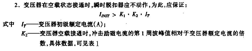

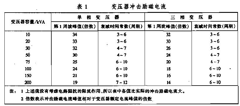

查表即可计算变压器的空载时的冲击励磁电流。" l/ x) {7 J' t+ H  L0 i" o
! Y' _4 }9 D* m
例:30kVA的变压器,初级额定电流115A! f/ d( |& Z" R% S5 v
则该变压器冲击励磁电流为32X115=3.68kA
, z: l; b' S8 L4 N! v该变压器初级侧保护断路器的瞬动作整定值
2 v: i' q) z5 ^I1>1.2X32X115=4.42kA6 S0 @  u- ]7 h/ ]  H) D+ z
! c* c+ {5 Q. y1.2为考虑断路器瞬时脱扣器误差的修正系数,
  F' z8 n, z3 p一般K1取值1.2~1.25 。
& t# ]+ O0 ^7 B3 h祝好运,希望对您有所帮助!% n) y+ g  J8 g" u
