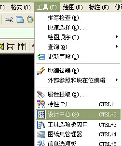

发表于 2009-2-27 08:59:35 | 显示全部楼层 来自: 中国江苏无锡
你可以将图块都集中在一个文件中,等到要使用的时候通过“设计中心”再调出来放到别的图纸中去。+ C+ g3 J. }8 [6 Y
使用方法:执行“工具”菜单下“设计中心”命令,调出设计中心对话框

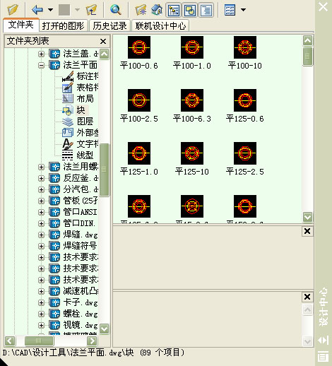

; I! q2 Q3 F5 s: n' M$ z1 Q 设计中心1.jpg
* M  y5 v/ _- }' b8 s5 J将你所需要的块从预设计中心拖入图形中即可。
' c' \4 q4 Z1 j: L* y我就是一直这样做的,对于一些常用的图块确实很方便。而且,不光是图块,连图层、文字样式、标注样式等都可以先设定好后放在这个图中,到用时在设计中心中拖到新图中就可以完成新图的设置了。' [8 y% X  g' ^2 [: t! C( r0 b$ L
