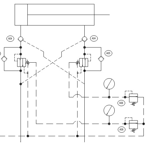

哪位高手能帮忙分析下这个油缸的工作原理,我是新手对其中的阀的工作状态不是很清楚,谢谢了!!!

A04是液控单向阀,起保压作用的。A06是带过载保护的远程控制减压阀。工作原理据阀原理分析就是。供参考。

A05是平衡阀,起背压作用,让油缸平稳运行的作用。有些地区的画法和国内不太一样,但原理是一样的。A04和A06的作用,同意楼上的观点。供参考

同意一楼的观点,但A05与A06合起来是一个带远程调压的先导溢流减压阀

A05应该是双向溢流减压阀吧,请高手指点。

其实A05与A06在这的作用就是起一个减压的作用,只不过其调定压力由A06来控制罢了

减压溢流阀--平衡作用

是的,06可作为远控阀
