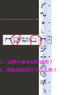

请看figure1附件:草绘中的这两个命令如何使用

楼主老是拿5.0来刺激我们,还没用过,没办法回答,不过你可以试一下这两个命令,多试几次就可发现其中的真谛。, c, ]* d  j6 z2 x- @2 G" g, \: g
而且看第一个图标,应该是标注矩形尺寸,一步操作到位的那种(低版本的需要标注至少两次)。3 z& W% F  }8 j/ m* n
坐标尺寸在低版本的草绘里面不可以标注,但是在二维图里面可以。楼主可以试一下“草绘---尺寸”命令,看5.0里面有没有坐标尺寸选项

前面一个应该是标坐标尺寸的,后面一个是标基线的(即0点)

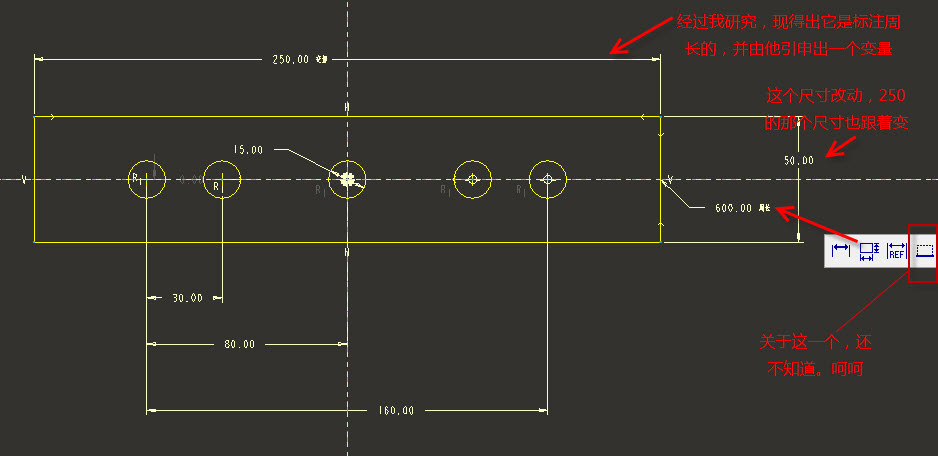

是PROE5.0草绘里面的。$ X) s9 ?3 ]. P
我研究出来了一个,发给大家看看,这个功能有时还是有点用的。
