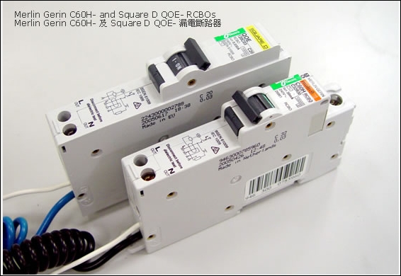

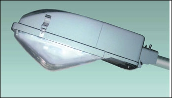

公司有几盏路灯及泛光灯,路灯4盏(单支150W左右),泛光灯12盏(单支400W),电压220V;总的工作电流在25A左右
% Z9 T1 \: C3 h' k  J: p7 I. u' C现在的问题是:
& X/ m; y" E( \3 J+ f- L4 t1 G之前只是普通的空开(无漏电保护),现在改装32A   0.03A漏电动作的空开,出现跳掣现象。是漏电开关选型的问题吗?3 \7 U! A' g8 a9 l9 B, }$ z

发表于 2009-2-27 10:11:07 | 显示全部楼层 来自: 中国山东淄博
跳闸有两个可能:一是灯泡在起辉时电流较大造成电流保护跳闸;二是电缆某处的绝缘较差造成对地电流较大。

发表于 2009-2-27 11:00:40 | 显示全部楼层 来自: 中国广东深圳
出现跳掣现象,应该不是属于漏电开关选型的问题,
- T% E+ }, K' g; r4 ~我赞成2#的说法了
发表于 2009-2-27 11:08:44 | 显示全部楼层 来自: 中国吉林白城
先查一下电缆绝缘好不好再 讨论下一步怎么处理吧

发表于 2009-3-18 21:31:08 | 显示全部楼层 来自: 中国安徽芜湖
这个可以选择大一点的,30MA 可以用,同时还要接志
发表于 2009-3-18 21:33:16 | 显示全部楼层 来自: 中国安徽芜湖
不过要看你的工作电流是多大,如是长时间工作的可以选择大一点的开关40A 的,长时间工作发热量大
发表于 2009-3-19 12:31:33 | 显示全部楼层 来自: 中国广东深圳
工作电流应该不会超
6 ~7 u! U; I% P) m/ C, q6 W& N电路的泄漏电流超过30mA

发表于 2009-4-25 00:26:04 | 显示全部楼层 来自: 中国河北保定
负荷是:(4x0.15+12x0.4)/0.22/0.8=30.7,路灯和泛光灯的灯泡在起辉时电流较大,,时间较长,一般得15分钟,造成过负荷保护跳闸;同意7楼的观点,将开关改为40A的。$ B" V  W1 f0 ]! \" K9 G  ^
5 m" F) w, o* J/ f( E6 x6 u& z$ l! Q
好像照明规范里要求照明回路电流不能超过25A,这么多大功率的灯具设一个回路有点不妥。
