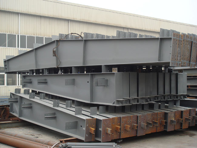

请教哪位对变截面H型钢比较了解?是否有固定的规格型号?还是依据要求加工

变截面H型钢具有优越的机械性能,与普通工字钢相比在同样重量的情况下具有大得多强度,近年来变截面H型钢在建筑工程中得了推广应用。目前还没有固定的规格型号,是根要求按图加工,加工单位很多。变截面H型钢成品见下图:
