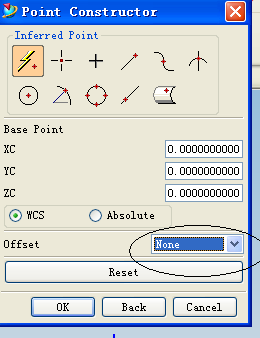

发表于 2009-3-1 19:07:36 | 显示全部楼层 来自: 中国河北沧州
请确认你旋转的是工作坐标。你输入坐标的值时候也是工作坐标值而不是绝对坐标值!

发表于 2009-3-3 01:04:25 | 显示全部楼层 来自: 中国江苏苏州
你要把这里的 类型改为none 我估计你把它改为了绝对坐标
