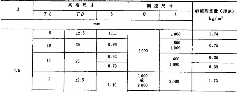

按下图资料怎样计算钢板网重量
/ G2 ]; O6 T9 i0 m3 C4 ]* C+ O% D9 l比如:选规格是0.5*5*12.5*1.11长6米宽3米重量是多少呢?
6 {+ h9 C& _# `5 {4 d6 v我主要是看不懂它的理论重量1.74公斤/立方米

楼主最好将 网格的形式图也贴出来.这样便于 他人理解.
1 A5 j) p- X0 E个人认为钢板网 理论重量单位应该是 Kg/ 平方米.而不是 KG/ 立方米. 因为丝网重量是也是 Kg/ 平方米.
) R3 K) g/ r4 `, S1 _$ U/ K% Q, |TL 应该是钢条宽度 TB应该是钢条间隔  b:应该钢条厚度. . p$ Q' U9 ]$ O7 C# z4 f
B :是板的长度 L :是板的宽度
+ a1 @/ A9 M+ K5 \5 x6米宽3米重量 =1.74X3 =5.22 Kg 5 _# K  }+ [. P$ F3 ]
以上,个人看法, 供参考. 有错也希望大家指正.

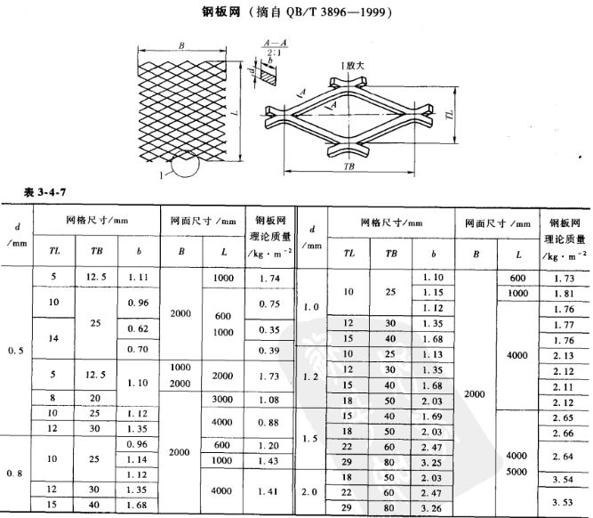

发表于 2009-2-27 17:29:26 | 显示全部楼层 来自: 中国山西太原
你那个表印错了,理论重量1.74公斤/立方米,中的立方米应改为平方米才对。下表是机械设计手册第五版中的。
华氏911 + 2 技术讨论
 楼主| 发表于 2009-2-28 08:17:28 | 显示全部楼层 来自: 中国江苏镇江
感谢楼上两位师傅的关心,您的最新资料我收藏了 # v+ I2 W$ V. x+ ~' f
我分别查了1、QB/T3896原标准内容(我所贴内容) 2、机械设计手册(化工版)不是第5版 3、重型机械标准第二卷(GB11953-89)  4、机械设计手册(工业版)没找到:lol: 单位都是错误的,在此提醒各位朋友!
发表于 2010-7-30 10:42:27 | 显示全部楼层 来自: 中国北京
有没有更正啊,到底是千克/立方米,还是千克/平方米?
