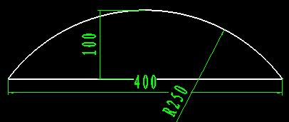

图中是一个物件的运动轨迹。用什么机构能实现?2 ?; F7 c% a* C4 `: l; o; i1 k
图中的尖角可以改成圆角。

用在什么地方呢?如果没特殊要求你就把它分成两块,弧线一段,直线一段,设置好板子(程序)就可以了

要是只是实现运动不需要什么力的要求,可以试试在此物件上安装弹簧,用电机驱动一半的轨迹,靠弹力实现另一半轨迹!电脑没有画图工具就不上图了

所谓导轨滑块机构就可以了,象二楼的就很不错

导轨滑块机构好像不行吧?, Y/ s* Y1 e. i' |1 X' L1 ~
8 ~6 _; _: v; w; t8 x% A
这是一个钢管,它的端面运行轨迹就是图中的样子。如果哪位能画一个结构简图,不胜感谢

摇杆滑块一组

楼主可以参考一下仿形铣床的结构,先制作一个运动轨迹靠模,引导仿形指动作,实现钢管(相当于铣刀)仿形移动! N$ g; m0 F4 x% D/ t0 {3 ]) Q
常见的配匙,就属于仿形加工。

用凸轮来实现啦

曲柄摇杆加单向直线轨加弹簧就可以实现,过渡圆角可能大点

很简单呀,就用一个液压缸带着一个连杆也就是所谓的摇杆机构就可以实现。

使用近似直线机构,如扒渣机

仿形机构就能实现。

用曲柄摇杆及靠模机构可实现

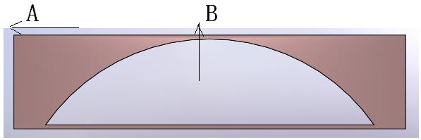

1、用两个汽缸,汽缸A行程400,汽缸B行程100,A的缸径大于B的缸径5 ?$ m: G' `% d8 r
2、做仿形治具,将所需要的运动头在仿形治具中滑动,最好采用轴承接触,运动头装在两层滑块上,保证X/Y两个方向的自由度3 G. d: ?( t! U1 l' o) Q- z
3、动作流程:汽缸A带动滑块向左运动,汽缸B带动滑块保持向上运动的力,到达最左点后,汽缸A象右运动,汽缸B保持向下的力
