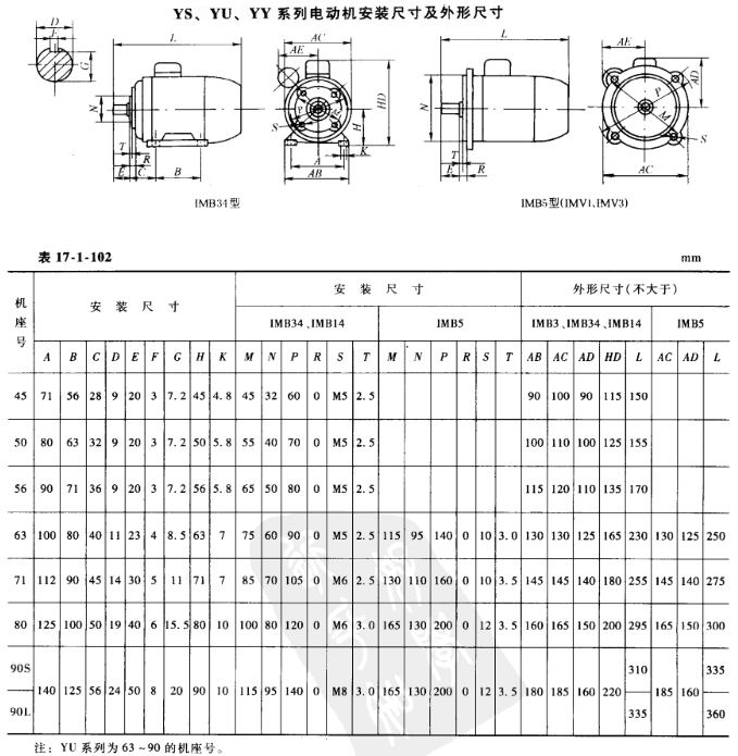

请教各位大师:不知道到哪里能查找400-500瓦单相异步立式电机下列参数:1.最大外形尺寸、安装尺寸、输出轴径、键槽尺寸。2.电机转速。

楼主最好是找一家正常生产这种电机的厂家咨询一下,素要个样本~~~
发表于 2009-4-5 16:53:58 | 显示全部楼层 来自: 中国山西运城
单相异步电机的功率有标准,与要求相近的有370W、550W,这两种电机是一种机座号(80)。还要弄清是电容启动(YC系列)或是电阻(YU系列)启动。详见机械设计手册 第五版 第四卷 P17-140至P17-144。

机械设计手册就可以了。
