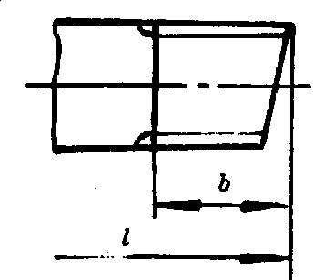

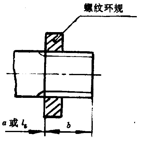

发表于 2009-3-3 11:25:01 | 显示全部楼层 来自: 中国上海
有效牙数就是内、外螺纹实际啮合的牙数。
. t3 N1 y4 Z3 ]! YJB/T 9151.1-1999对有效长度测量方法有规定:( E: H$ N% @8 L. R; j
用 0.05mm 的卡尺(GB/T 1214.2规定的卡尺)从螺杆末端的长边(如图1所示)起,测量至通端螺纹环规端面(如图2所示)的距离。螺纹环规内倒角的长度不应包括在内(实施中可采用去除内倒角的环规)。' X$ E! b8 p- p; I
