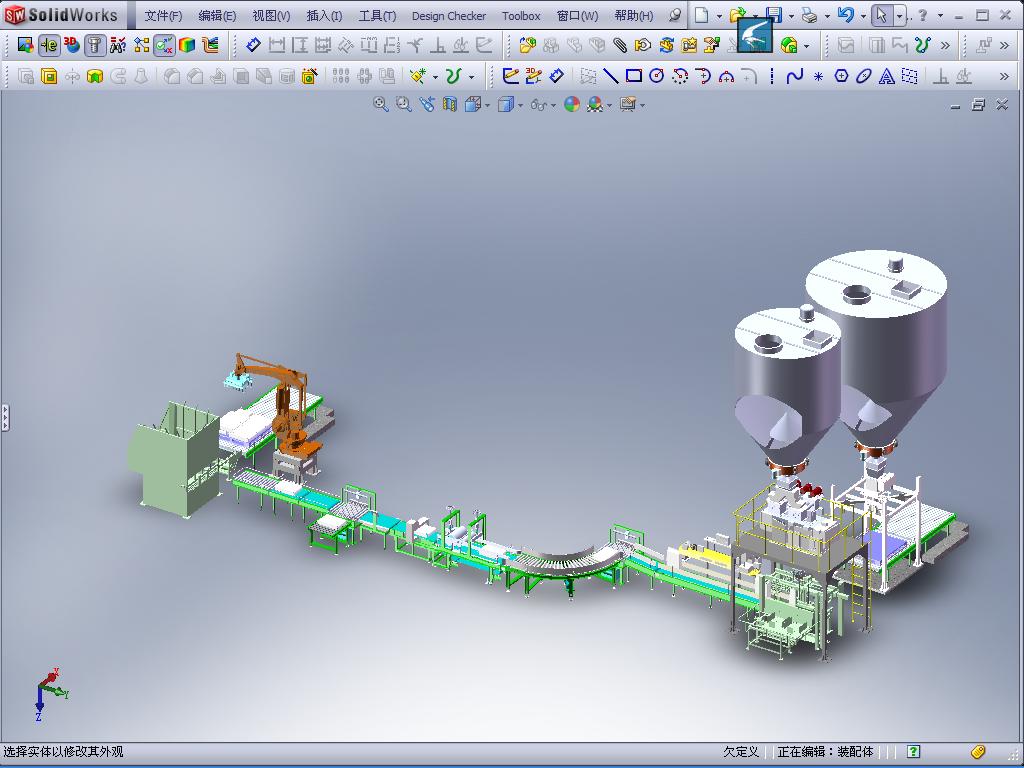

我公司新上全自动包装生产线,机械手为瑞士ABB,自动上袋机为日本NLI,其他为自制或外协件。

设备描述

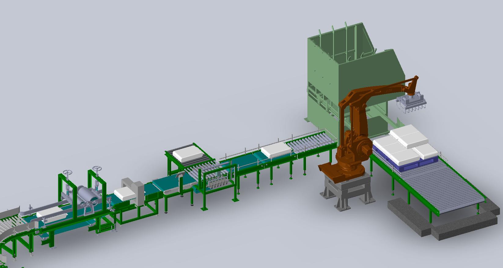

从右至左依次为:(刮板输送机至)储料仓、振动给料斗、定量包装秤、全自动上袋机、缝包贴边热合机、倒袋机、弯道输送机、整形机、金检机、重检机、不合格品剔除机、缓冲输送机、感应输送机、机械手(码垛)、托盘库、链板输送机(后道叉车输送至仓库)。3 i% O' P& U) Z- O8 G. t; ~

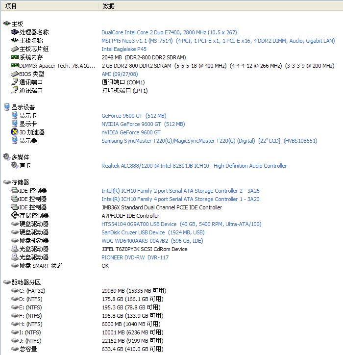

楼主,真厉害,学习了。请问你的电脑是什么配置的?

右边
! }# ]% h: B/ |5 {. q6 j5 F3 D上面最大的那个是用来做什么的啊?

回复4楼 0 |! ~4 {3 e9 K& d: h- q% o3 ]
    右边为两个储料仓,内置破拱锥,考虑到物料的流动性不好,容易黏壁,在料仓的底部装有活化料斗,下方放置箱式除铁器。
+ h6 e* i( L7 p1 w回复5楼9 Y2 n# n0 q1 V; B9 l$ @3 j
    物料:添加剂、40至200目、堆密度:0.5~1.0T/m3

爆强啊,在佩服楼主高超设计能力的同时,我对楼主电脑的配置也充满了兴趣;
; K# H" \( x$ |$ b: B) b% G: j这得多强的配置才能玩得动啊,是不是都要上专业显卡了?
 楼主| 发表于 2009-3-1 13:04:01 | 显示全部楼层 来自: 中国江苏常州
9600GT的显卡渲染能力比较差,跑起来效果不是很好。
