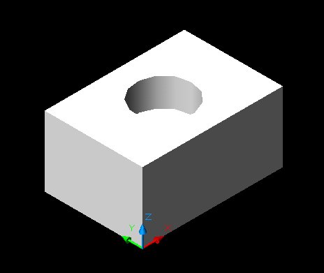

发表于 2009-3-2 14:42:26 | 显示全部楼层 来自: 中国山东青岛
如图,中间圆就是压印后向下拉伸面的结果,按z坐标的方向,拉伸高度取负值
& w6 Q/ j: |8 _& e( g, o  H 20090302144203587.jpg
