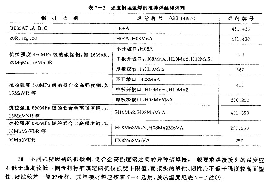

请叫一下,焊丝和焊剂的匹配原则!; Z3 q& S! y/ k( x
4 K: L/ j; c) k! X+ Y  z6 L" A: |[ 本帖最后由 zzpxp 于 2009-10-3 16:04 编辑 ]
发表于 2009-2-28 17:37:12 | 显示全部楼层 来自: 中国江苏无锡
碳钢之间按下图选用
- B1 ?, Y: d! k  q0 Z* ~; Y; z* u 焊1.jpg 4 O: @9 H  v( }" U) ]1 _

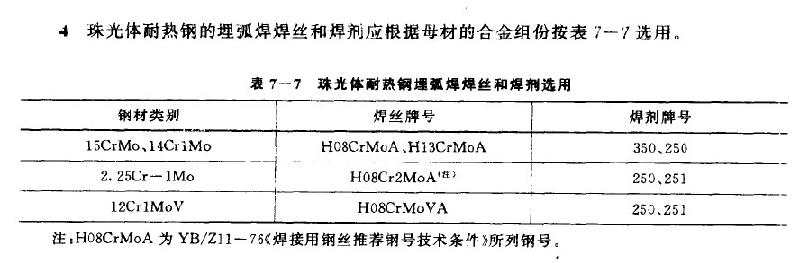

珠光体耐热钢之间按下图选用# Y/ |" @1 X4 L

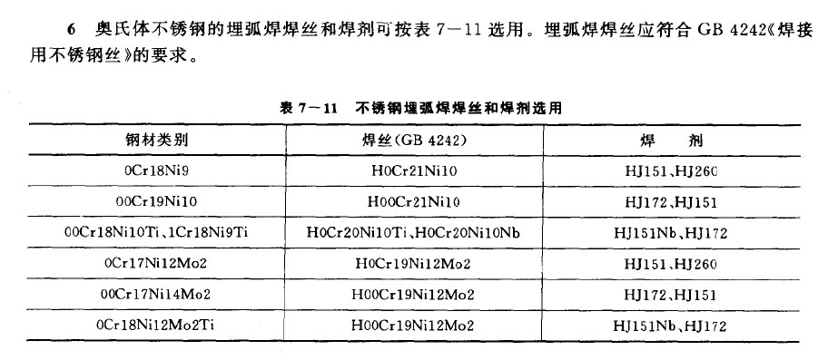

6 G- s: h- N& a3 B0 z, p奥氏体不锈钢之间按下图选用5 n4 V2 H8 f3 l9 C$ h# g; c

发表于 2009-3-1 16:08:19 | 显示全部楼层 来自: 中国江苏扬州
rongjian回答非常好,但不知是哪本书?可告知
发表于 2009-3-10 08:36:15 | 显示全部楼层 来自: 中国山西太原
不知是哪本书?想学习
发表于 2009-3-10 10:26:33 | 显示全部楼层 来自: 中国重庆
楼主可看一下中国材料工程大典第22卷和23卷 材料焊接工程

原帖由 zcy001zcy 于 2009-3-1 16:08 发表 http://www.3dportal.cn/discuz/images/common/back.gif+ Y  ~) K- ~6 N; x. `# i
$ P9 D7 {0 {1 q2 {( r* Z) q化工部标准HG20581-1998《钢制化工容器材料选用规定》第7节中有详细说明。
