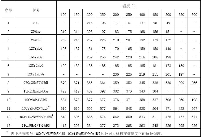

有个项目是从国外转来的,要求材料是16Mo3,耐热工况是440度,而且要耐氨腐蚀。 一开始想用16MnR做替代材料,但是又看到ASME要求该刚号最高设计温度260度,傻眼了。还有没有别的替代钢号,专家们帮忙看看,先谢谢了。12Cr1MoVR 和15MoG比较接近,但是又属于特种钢,比较难采购,定制周期和单量比较大。现在要做个样品,进口16Mo3的话,量太少。拜求各位了。

16Mo3除了焊接性能好以外,最大的优点就是高温状况下的强度保持较好,16Mo3有更高的高温蠕变强度,用16MnR替代肯定不行。16Mo3钢板可以零购,不过价格可能贵一点,网上可以搜索一下。除了上述两个牌号外,除了15Mo3G外,20MnMo成份也比较类似,市场上也可查询。12CrIMoV和15CrMoG的价格高,而且焊接性能较差,不是很合适的替代材料

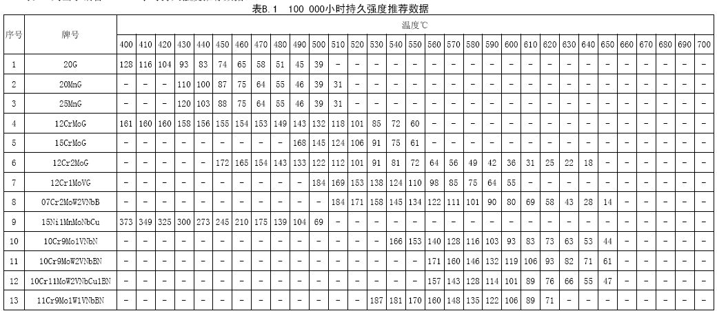

谢谢楼上的 国内基本上都要定制,另外材料的高温力学性能可以在哪里查的?15CrMo材料成分和力学性能差不多,但是高温性能查不到?再帮帮忙
发表于 2009-2-28 17:02:02 | 显示全部楼层 来自: 中国江苏盐城
15CrMo钢是电力工业中广泛使用的钢种,在500℃-550℃使用具有较高的热强性能。当使用温度大于550℃,其热强性能显著降低。通常15CrMo钢主要用于蒸汽参数为510℃的高中压管道、导汽管,管壁温度为550℃的热器管等。15CrMo钢正常供货状态的显微组织为铁素体加珠光体,15CrMo钢在工作温度500℃-550℃范围长期运行过程中,会产生珠光体的球化、合金元素在固溶体和碳化物间的再分配及碳化物相结构的改变,15CrMo钢的热强性能和力学性能随着珠光体球化程度和固溶体是合金元素贫化程度的加大而逐渐降低,以致材质渐趋劣化甚至失效。
/ }) E- Y$ t  v6 a附件提供一些数据供参考。
