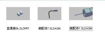

今天摸了一天,算是把管路摸到门了,只是有一事不明:很早时7掰8掰,掰出来一根管子过,那时这个管子不光在装配体里面有,在外面还会生成一个管子的零件图,但是今天画出来管子,保存后发现只有一个装配体,没有管子的零件了。。。不知道是不是SW改进了,,

不是,SW09作为内部文件给你保存了,没有单独在硬盘上生成文件,你可以打开你的装配体看看,内部保存的文件名称都用“【】"这个框住了

什么叫内部保存文件?是不是可以选中管路,右键--另存为?这样才单独生成文件,这样也就文件受控,不会一生成一大堆了,是这样么?
