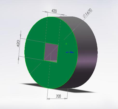

[已解决] 如图方孔怎么加工!
发表于 2009-2-28 19:52:15 | 显示全部楼层 |阅读模式 来自: 中国河南郑州
如图方孔怎么加工,谁有好的方案来讨论一下!
* K' o+ e. A) y2 [5 y9 Z方孔本身是400×400,单边20的加工量,粗糙度12.5就行,想设计一个针对这个方孔的专用工具。
% K/ q! N3 }$ h; ?5 h3 C现有的设备,2.7米双臂立车,125镗床,如果能在这些设备上配些工装最好了,如果不行,就不考虑现有设备,能否改个铣头再配个导轨……5 M. a" A; F5 b' J$ t
我觉的刨起来太慢了,还是铣着快
, _$ n& s1 i+ C) c$ Z% {
& B. i- k" i$ \/ d3 e: Q只考虑方孔的加工
! E5 N  B1 o4 U/ E1 s; @( `7 w3 A! L: c  }( J6 j" {" v: L
希望有高人来聊聊

 楼主| 发表于 2009-2-28 20:30:44 | 显示全部楼层 来自: 中国河南郑州
700深怎么钻啊?

发表于 2009-2-28 23:18:22 | 显示全部楼层 来自: 中国上海
1。线切割,2。插床。都可以完成
发表于 2009-2-28 23:42:15 | 显示全部楼层 来自: 中国江苏苏州
采用截面为莱洛三角形的钻头可以钻出来,边角有很小的圆角,要求不是非常高的话,可以满足需求

发表于 2009-3-1 10:03:15 | 显示全部楼层 来自: 中国山西太原
这个孔太大了,方孔钻头是无法钻的。铣床也不易加工,因为700mm太深了。还是用刨床或插床加工为好。

发表于 2009-3-1 10:38:42 | 显示全部楼层 来自: 中国上海
这么大、这么深,楼主考虑的铣头加导轨是一个不错的思路。(420×420的孔,一个个子小一点的人都钻的进去了,用钻头什么的可以不用考虑了)。

发表于 2009-3-1 15:07:40 | 显示全部楼层 来自: 中国浙江宁波
建议先在立车上车出内接园,然后做专用镗杆,外形固定在转盘上,中心用锥齿轮传动和主轴相连,在锥齿轮侧边装上三面刃铣刀来铣削。

发表于 2009-3-1 17:47:06 | 显示全部楼层 来自: 中国江西南昌
我司的落地镗床上配有一个转向镗铣头,靠镗床主轴带动镗铣头运转,此镗铣头定位在镗床伸缩导柱端面,可以实现方孔的加工。不过,在T125上配一个类似的工装,难度很大。
0 s, A( @  c( ?) X% K如果工件量大,建议设计一个功能类似的简单专机,外接动力头。工件内空有400多,应该可以实现的。

发表于 2009-3-2 14:06:55 | 显示全部楼层 来自: 中国上海
线切割就好了,省事又便宜啊

' x0 s1 `- m* |) q- ]1 ~9 L这是最快的加工方法了,自己单位没有设备可以考虑外协生产。现在线切割设备比较多,很容易找到的,费用也低。

发表于 2009-3-3 08:43:38 | 显示全部楼层 来自: 中国浙江宁波
线切割有点大,还是要插比较好。

发表于 2009-3-3 12:30:01 | 显示全部楼层 来自: 中国江苏常州
原帖由 wangdaowei 于 2009-3-2 14:06 发表 http://www.3dportal.cn/discuz/images/common/back.gif
" c/ ]7 X  C1 n  P! R: Y线切割就好了,省事又便宜啊
2 X% M% H# A  e0 R8 N线切割能行吗???
: b" a- o: e" I8 F- \: y* O我估计做不了的吧?6 t7 h% a8 M2 T) K+ S
要是线切割能行的话,楼主也不用上网来问了。
' E! c! o% x4 Y* T) v我建议用大型的等离子切割机。我公司就一台厚度能切到150mm的切割机。7 e# y3 K1 b" e
我估计还有大型的可以加工厚度的。
发表于 2009-3-3 14:33:52 | 显示全部楼层 来自: 中国江苏无锡
厚度700,现在的线切割可以做的,就是这个零件太大了直径1670,好像很难有这么大的工作台,接触的大型重型零件太少,楼主可以了解一下大型模具如汽车覆盖件模具的加工,或许有好的办法。
天际孤帆 + 2 考虑了工件重量和工作台面的因素。
发表于 2009-3-3 16:37:01 | 显示全部楼层 来自: 中国四川宜宾
线切割吧,可以咨询一下厂家有没有大规格的,小的不行。
