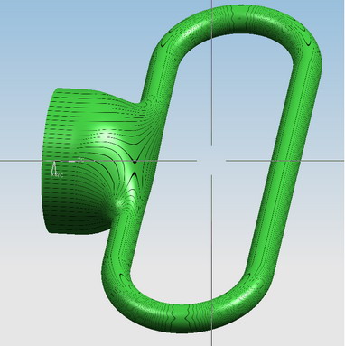

发表于 2009-2-28 20:15:35 | 显示全部楼层 |阅读模式 来自: 中国香港

 楼主| 发表于 2009-3-5 20:12:30 | 显示全部楼层 来自: 中国香港
自己先踩吧
各位大哥大姐
$ k+ m! h' {7 R! M# f9 Q7 n6 Y2 s   怎么没人看啊
( E9 d. G# N% Q' v  不管会不会留个言,告诉小弟一下吧!!
7 l" E1 H2 r4 `* ]6 f( K 急死我了!!6 _3 y8 G2 t. G4 R/ ]
  谢谢!

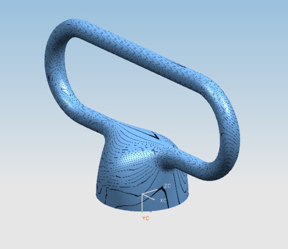

发表于 2009-3-6 16:15:27 | 显示全部楼层 来自: 中国山西临汾
我做了一个。

 楼主| 发表于 2009-3-7 13:27:08 | 显示全部楼层 来自: 中国
谢谢大家的帮助! u5 P8 ~2 J0 U0 [7 ]. C- V
对  就是六楼那样啊

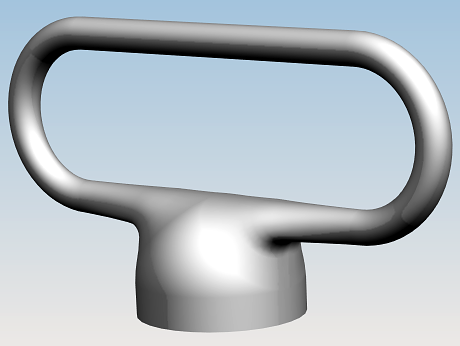

发表于 2009-3-7 16:28:38 | 显示全部楼层 来自: 中国重庆
看看这个怎样
 楼主| 发表于 2009-3-8 15:40:26 | 显示全部楼层 来自: 中国香港
做得很好啊
+ _2 B* }0 ^: w3 {5 ^9 Z4 c: }: u  能请问一下怎样改变颜色么?
发表于 2009-3-8 17:58:36 | 显示全部楼层 来自: 中国上海
回复 11# 775635968 的帖子
编辑  对象显示
