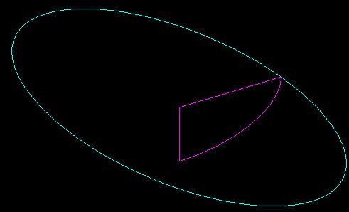

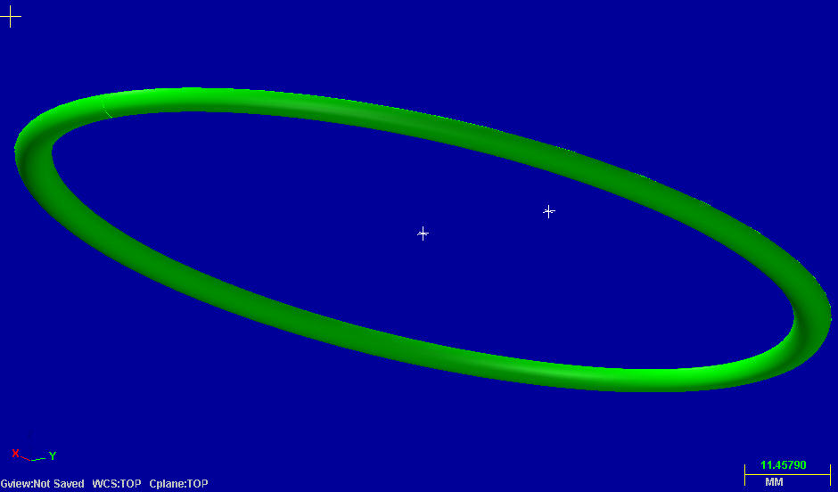

请教:截面沿着一个椭圆生成实体或曲面!我怎么也画不出来,请教各位高手!

 楼主| 发表于 2009-3-1 00:28:29 | 显示全部楼层 来自: 中国江苏徐州
不对,内部时一个实的,不是环,不过还是谢谢

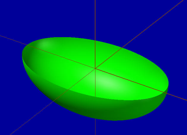

发表于 2009-3-1 11:29:08 | 显示全部楼层 来自: 中国广东中山
先用已画好的椭圆曲线旋转出一个椭圆曲面,再用平面去修剪就好了。

发表于 2009-3-1 11:41:52 | 显示全部楼层 来自: 中国广东中山
是不是要这样的?
 楼主| 发表于 2009-3-1 20:21:22 | 显示全部楼层 来自: 中国江苏徐州
谢谢,问题已解决了!
