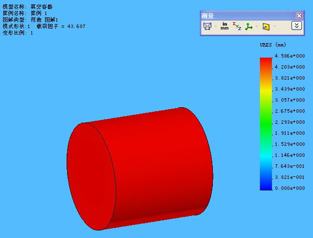

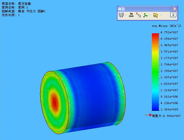

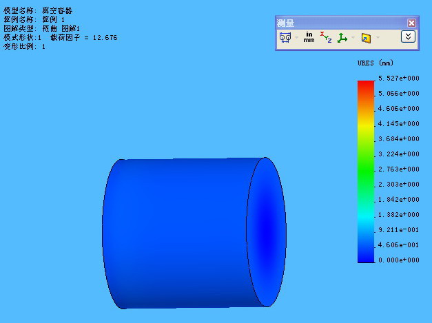

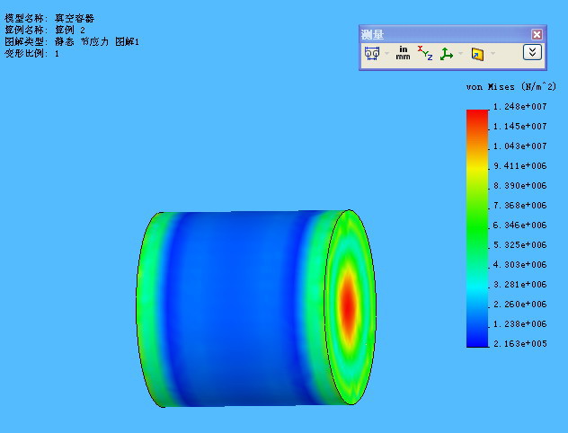

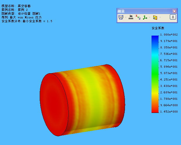

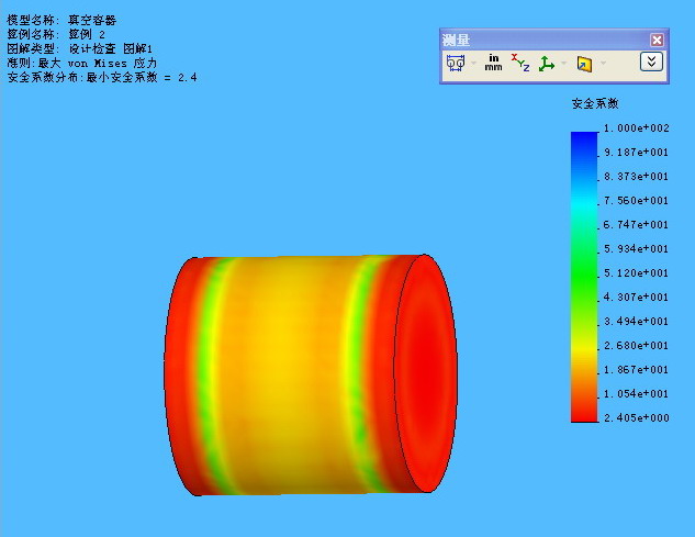

发表于 2009-3-3 16:01:56 | 显示全部楼层 来自: 中国上海
塑料和铝合金都可以,材料要用得厚一些。具体用多少料看安全系数取多大。
% d1 n2 n4 G; T2 x* p" s" c下面是按外形尺寸300mm×300mm圆柱算的。/ D9 e; o. _! E7 @6 j* a6 [8 {
3 P6 E' A6 y6 |6 E0 u0 O1. 材料ABS,壁厚10mm,重量约4Kg,外表面压力1大气压% I: i) `- o- x, ^/ J8 Y, n; ~
屈曲安全系数12.7
3 A+ y' A$ {  B) h: i" p$ r Clip_4.jpg * ?' e8 c. R! Q! p
; l& k. `  P- M
最大等效应力12.5MPa# a- S' y( i  j
Clip_5.jpg   A* v5 J" P( \* Y% ~9 d; L8 V
: j1 v3 Y# h' W+ {9 v! }0 `' }至抗拉强度安全系数2.4! Z% @9 n% u) t. F' S& r" \  h
; D, o/ E2 W! E/ d% Z
6 g+ O! Z8 v: o2. 下面是铝合金的,材料3004-O,壁厚5mm,重量约5.6Kg,外载1大气压0 y  j4 m5 W5 D# U; r! t5 i
) g7 W- P' n, u0 y1 G( `3 D1 C Clip_7.jpg 1 o" g( w( b& n+ f3 P
5 n& A2 }2 Z8 K- A3 {9 k' h
( j- @+ K! h" X, W: f3 ]0 h' d
* R0 q5 }' f( X; `: B

 楼主| 发表于 2009-3-3 22:37:57 | 显示全部楼层 来自: LAN
回复 14# tigerdak 的帖子
f非常感谢兄弟》兄弟是高手啊
