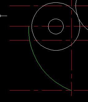

5 u% A/ i0 ]0 C$ y* N  R) U+ ]求绿色线过右下点与大圆相切,我应该知道哪些已知条件?之后用什么命令来实现?
6 C9 t) y5 v: u6 Y/ T& i% f' u

已知条件如下 。只有这些的情况下如何来做呢?谢谢
5 @! w/ W& n3 O; [9 \ 1.jpg
发表于 2009-3-1 13:29:10 | 显示全部楼层 来自: 中国上海
楼主至少应该给一个通过点与R38圆心的横向距离,要不这个通过的点无法确认,
1 b% f; w0 U; C$ N6 g2 R最终所要得到的圆也就有很多个解。

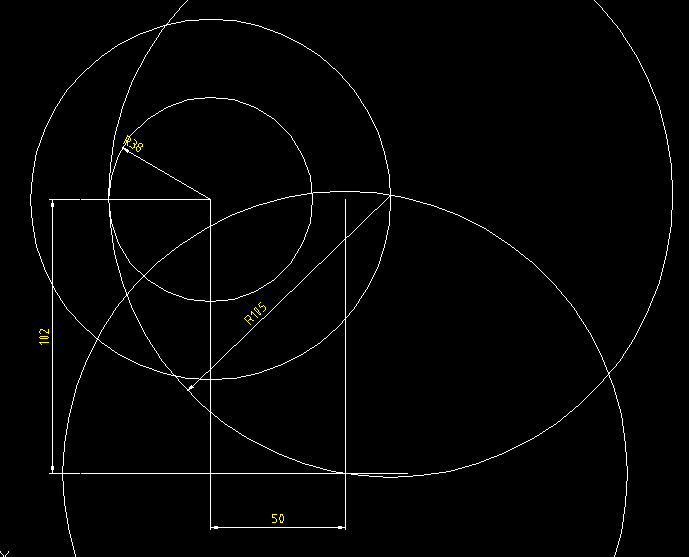

两圆内相切,半径相减。% Q9 m4 R  Q0 j+ ]. q+ q
以半径38圆心为圆心105-38=67为半径画圆1,以大圆弧下已知点为圆心半径105为半径画圆2,以圆1、圆2相交合适的一交点为圆心半径105画圆,修剪、清理图形,完毕。
 楼主| 发表于 2009-3-1 14:03:39 | 显示全部楼层 来自: 中国辽宁沈阳
楼上正解! 谢谢  我的疑惑解除了
