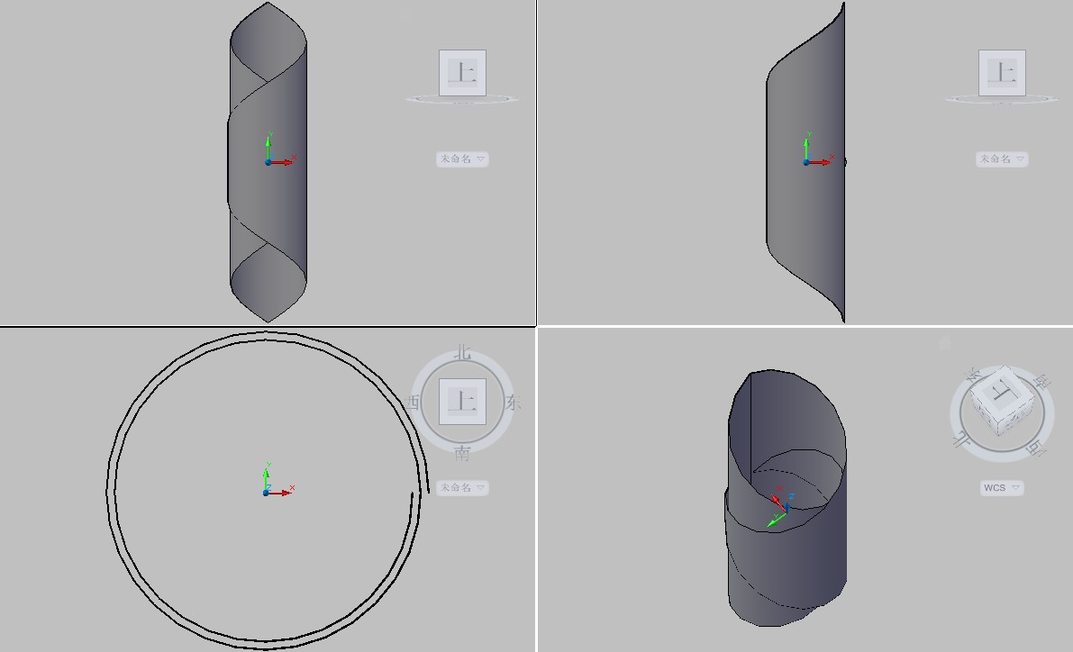

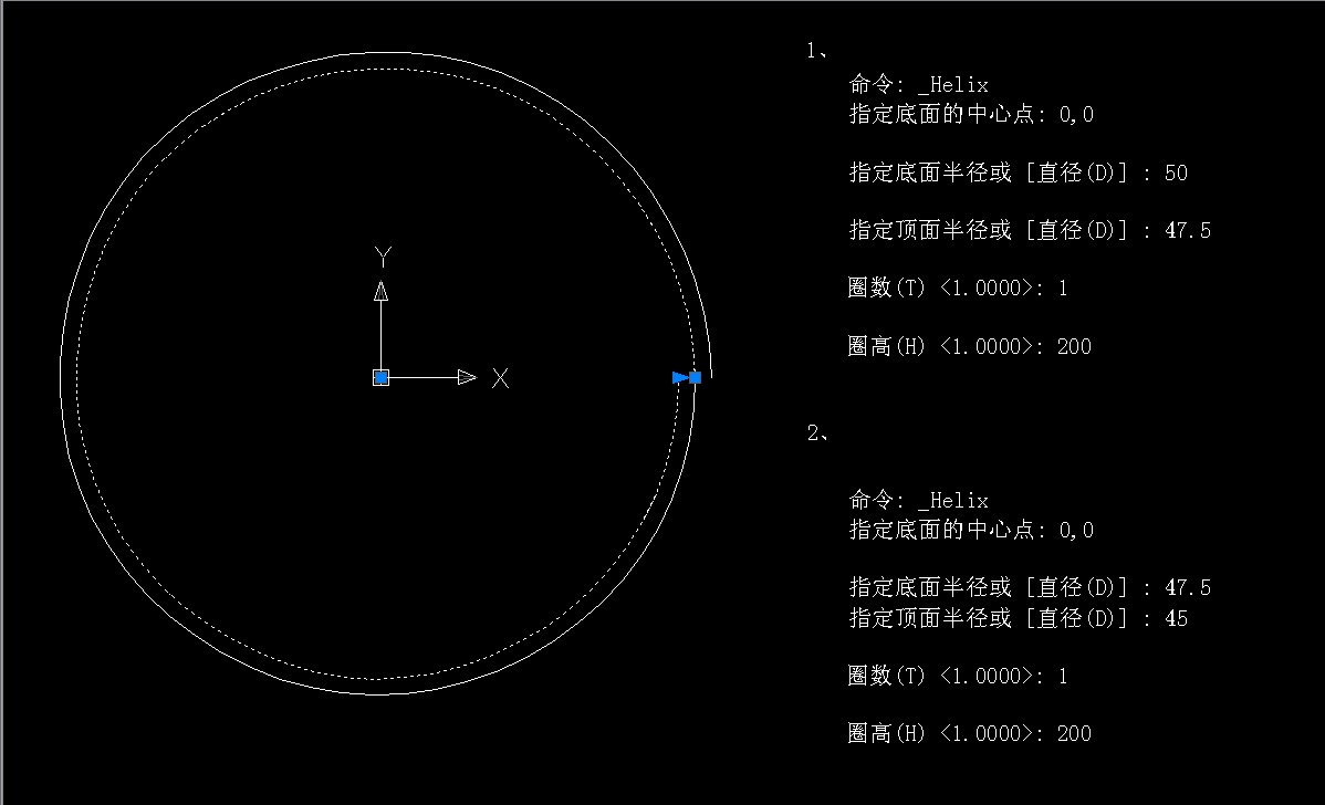

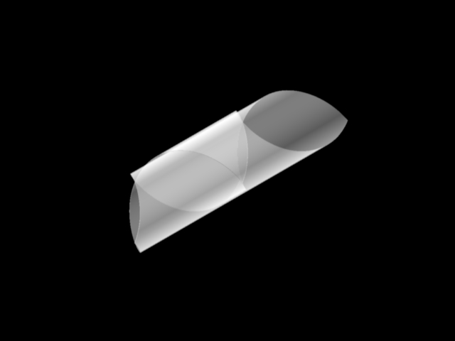

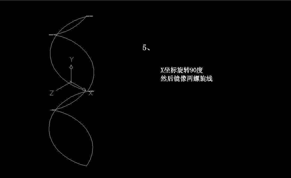

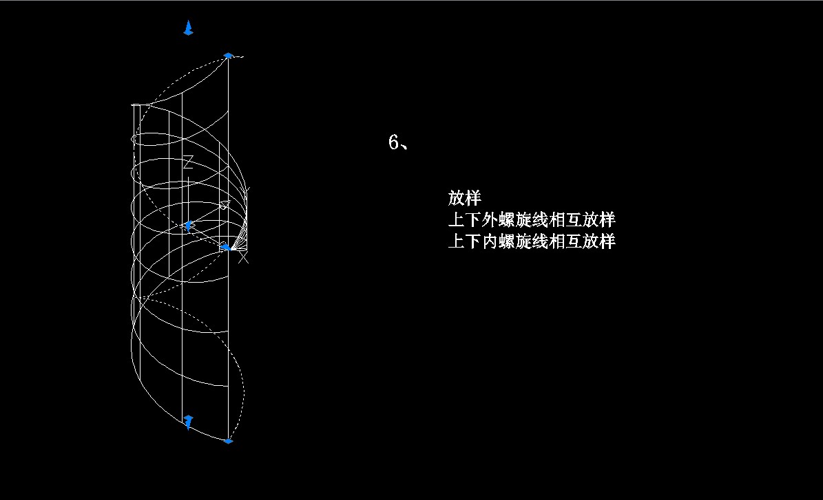

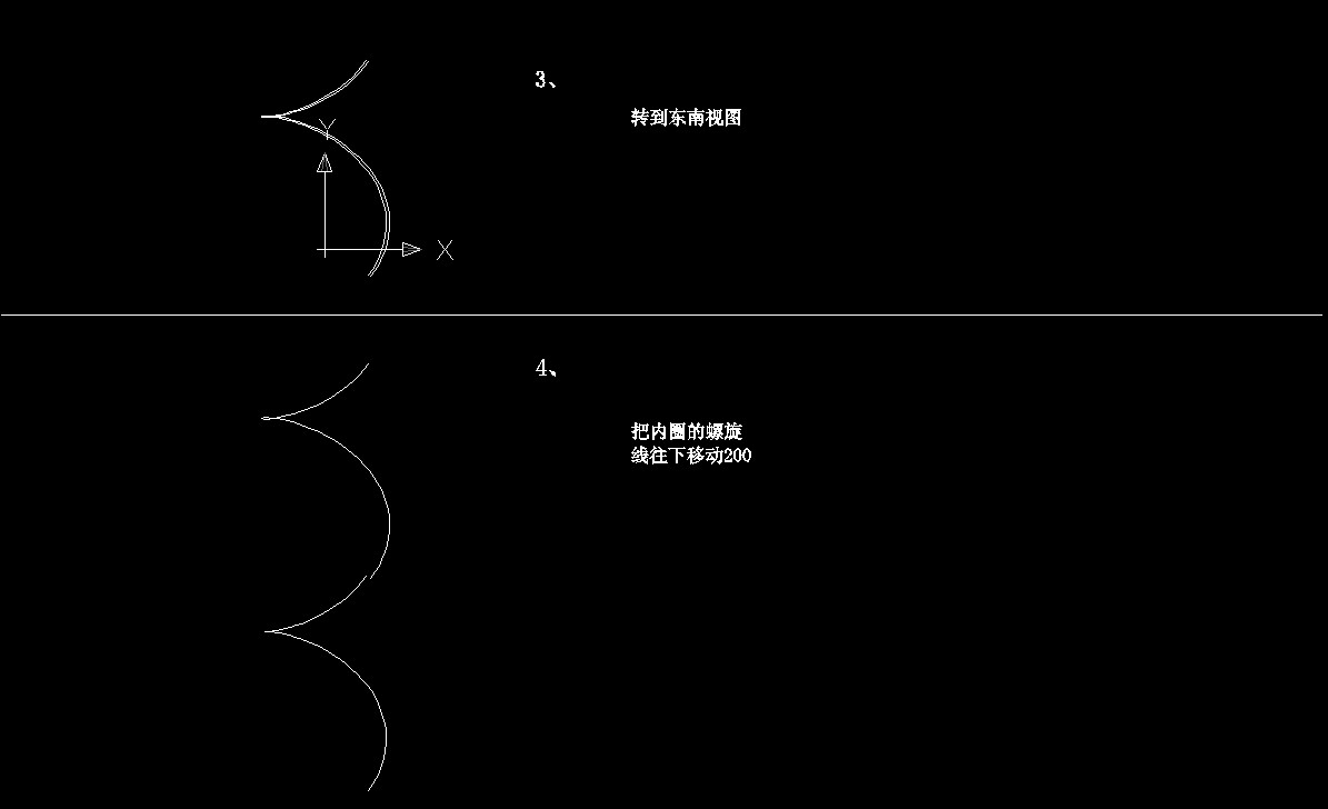

AutoCAD2009建模8 t3 L7 l3 ]. k* Y8 q7 b% Z
9 Z+ ~4 \# i; ?& O4 T  |视频教程链接:
/ ~. o5 _6 q: E1 d# ]& N; rhttp://www.3dportal.cn/discuz/viewthread.php?tid=677490&extra=page%3D1
