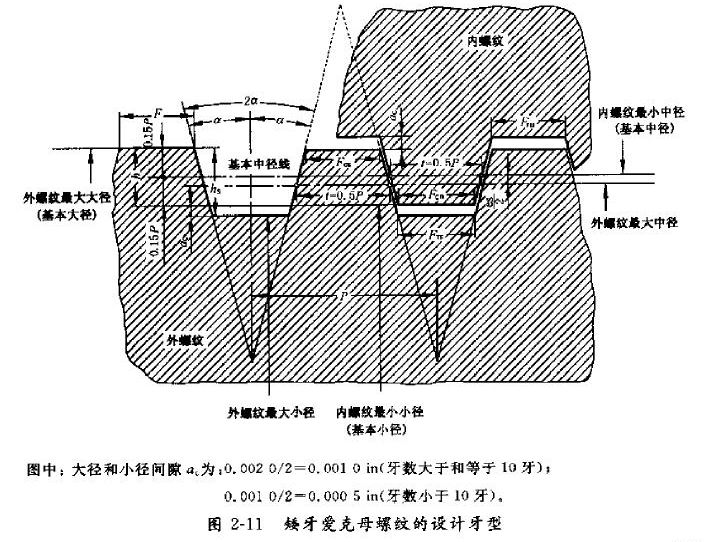

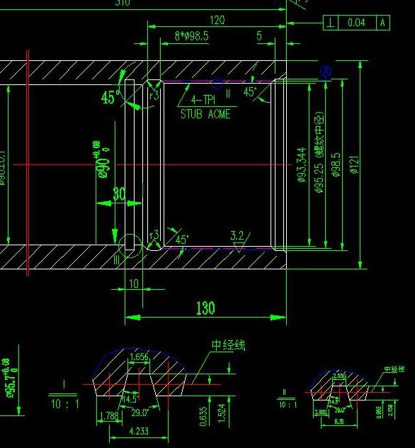

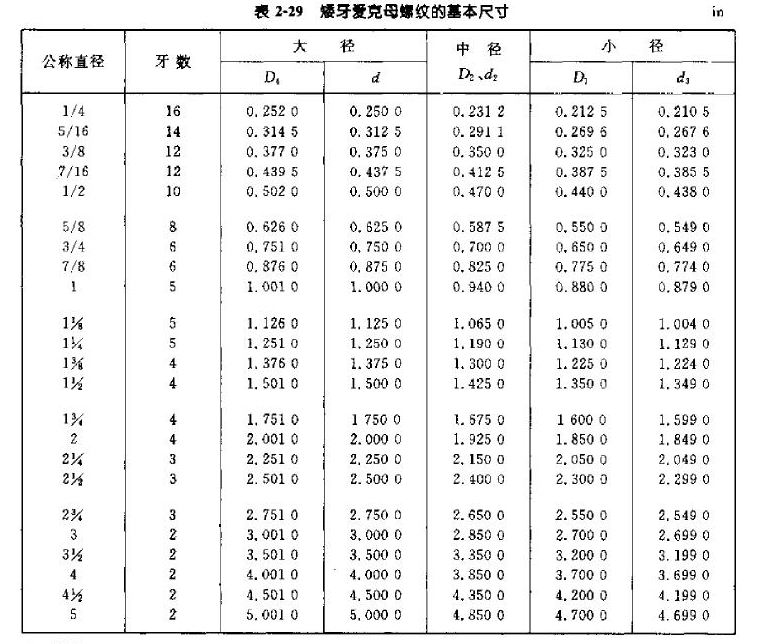

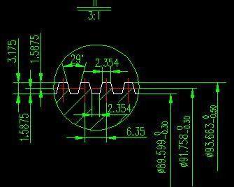

这是艾克姆螺纹,螺纹的标准我已找到,大家看,这个螺纹是怎么设计的呢?这么大的公称直径没有啊,它的螺纹槽的长度是怎么计算的呢,标准上没有螺纹的旋合长度啊,
4 p* p! l& P; V: x, f3 A0 I2 B- `

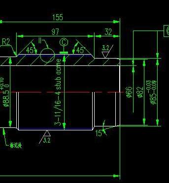

1 |3 z2 Q: f, s  }) Q后面还是这种螺纹,是怎么计算的呢?8 G: E% y1 d& F" J) M* D2 x4 Z

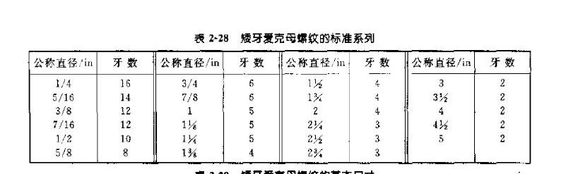

发表于 2009-3-1 14:55:23 | 显示全部楼层 来自: 中国上海
不是这么大的螺纹没有,只是你设计的螺纹外径不是标准中规定的规格(标准中公称直径4in的外径是φ101.6mm)。# ]+ f* `( O' e* ~' H; C
我想问为什么不用标准中的规格呢?
) C2 `; b5 Z7 [) u- t6 ?旋和长度应该是按照受力情况进行计算的吧。
 楼主| 发表于 2009-3-1 15:23:55 | 显示全部楼层 来自: 中国山东济宁

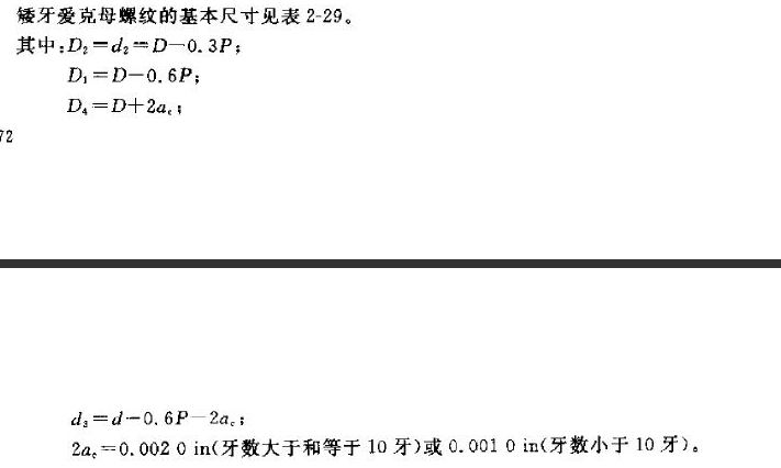

这个不是我设计的螺纹啊,我就是想知道他们是怎么设计这个螺纹的呢?
 楼主| 发表于 2009-3-1 15:27:48 | 显示全部楼层 来自: 中国山东济宁
4是指每英寸4个牙吧,螺距是6.35,
 楼主| 发表于 2009-3-1 16:06:09 | 显示全部楼层 来自: 中国山东济宁
看标准上的螺纹的公称直径是5in,也就是127mm,可我们单位的最大公称直径可达200多毫米呢,为什么呢?标准上也没有旋合长度啊

发表于 2009-3-3 22:09:48 | 显示全部楼层 来自: 中国重庆
建议查手册!
 楼主| 发表于 2009-3-16 09:07:03 | 显示全部楼层 来自: 中国山东济宁
查了!可是没有啊
发表于 2009-3-16 14:52:16 | 显示全部楼层 来自: 中国重庆
计算你的受力大小  并结合手册
