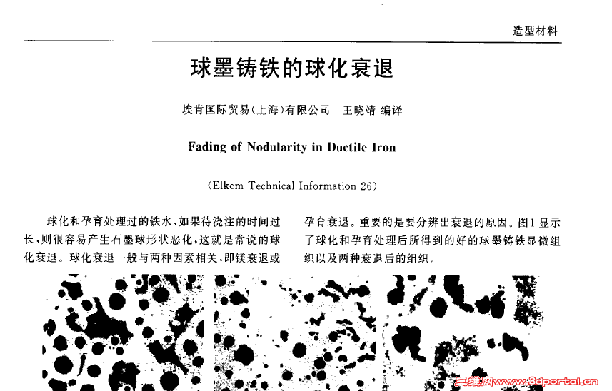

7 {; D( w+ T3 Z) S& Y球化和孕育处理过的铁水,如果待浇注的时间过
1 }1 x# b2 V/ _: L; d/ i; i长,则很容易产生石墨球形状恶化,这就是常说的球5 \# U3 ^3 g6 \( H
化衰退。球化衰退一般与两种因素相关,即镁衰退或
6 L3 A# Y( j( r孕育衰退。重要的是要分辨出衰退的原因。图1显示: P' t0 ?( b7 y( U; r' U3 T, g0 n
了球化和孕育处理后所得到的好的球墨铸铁显微组1 Y; X) Q3 @$ [+ Q
织以及两种衰退后的组织。
