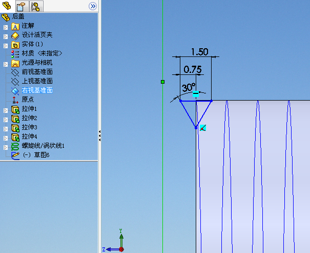

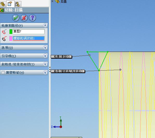

用扫描切除画螺纹用不了了,轮廓的尺寸随便画的时候就可以用,但一旦定了尺寸就变成建模错误了,怪了,昨天定了尺寸还行的,今天怎么试都用不了,请各位高手请教.

发表于 2009-3-1 16:10:46 | 显示全部楼层 来自: 中国江苏常州
三角形底边要超过圆柱的外形轮廓,最起码也要重合.
 楼主| 发表于 2009-3-1 16:17:55 | 显示全部楼层 来自: 中国广东韶关
还是不行反正是定了尺寸之后怎么弄都是扫描切除不了
发表于 2009-3-1 16:22:55 | 显示全部楼层 来自: 中国江苏常州
你哪1.5尺寸是否与螺距一样大了,应小于螺距.
 楼主| 发表于 2009-3-1 16:25:05 | 显示全部楼层 来自: 中国广东韶关
是啊,谢谢了,等于了螺距就用不了了.
发表于 2009-3-1 16:26:51 | 显示全部楼层 来自: 中国广东广州
你的那个草图基准面在哪里?
6 ^* B- P9 R7 d" [# v! I应该先垂直于螺旋线建立一个基准面。
发表于 2009-3-2 14:39:03 | 显示全部楼层 来自: 中国北京
一定要记住了,草图的图形沿着扫描方向的最大尺寸不能超过2倍的螺距,这是基础,呵呵
发表于 2009-3-2 15:28:22 | 显示全部楼层 来自: 中国浙江舟山
应该是基准面不对造成的

楼主你画的螺纹应该是螺距的设置问题,你可以把螺距设置为1.48就可以解决了,不要设置为1.5螺距,因为螺距设置为1.5后,螺旋线重合,所以无法扫描特征。

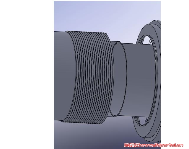

我这个螺纹扫描出来后怎么在螺纹尾部开始变空了,怎么回事啊,
发表于 2013-4-14 13:56:39 | 显示全部楼层 来自: 中国浙江杭州
上面没传上图片,以下显示

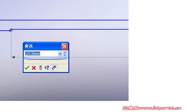

还有个问题,在修改草图时为什么这个尺寸改变不了,不会驱动,只能改了数字大小,线的长度实际没变,请赐教,以前只要改了数字,线的长短会自动变化,
