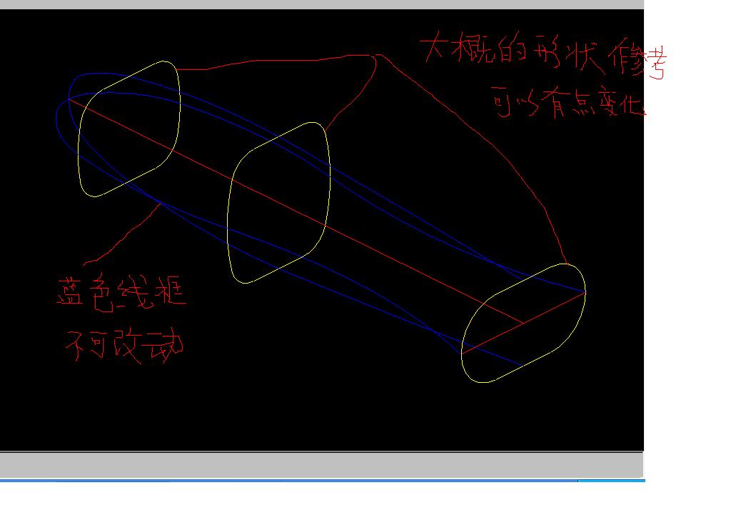

哪个高手可以帮我一下。根据已有的线框完成曲面(一个手柄)。曲面要顺滑。请放上图片和IGES档。非常感谢。(附件为JPG图片和IGES线框)

 楼主| 发表于 2009-3-1 16:58:29 | 显示全部楼层 来自: 中国江苏无锡
什么版本的都行,我有NX6.0可惜不怎么会。上传IGES档也行。谢谢了

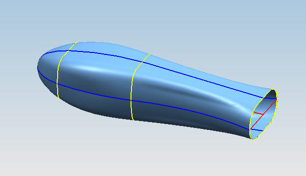

发表于 2009-3-1 17:53:01 | 显示全部楼层 来自: 中国江苏苏州
请楼主看看可不可以。

发表于 2009-3-2 17:33:05 | 显示全部楼层 来自: 中国江苏苏州
看看我这个怎么样?

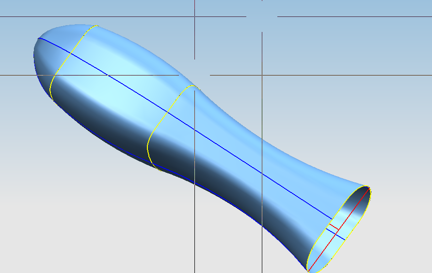

发表于 2009-3-3 16:29:53 | 显示全部楼层 来自: 中国山西太原
看一看我做的。
