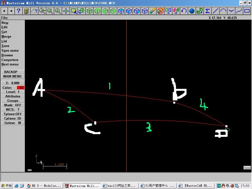

请高手帮我把这个矩形筐用 MC封起来
& o1 k+ H3 |: T$ e谢谢了  用什么方法 和具体操作说一下 ??

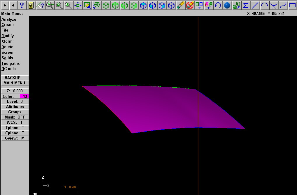

我是用昆氏曲面做的,是不是这样的
发表于 2009-3-2 14:14:13 | 显示全部楼层 来自: 中国广东江门
用昆氏曲面,选择截面方向1,切削方向 1,然后选择图所示的边1和边3,跟住选择边2和边4,就OK啦!
