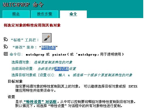

发表于 2009-3-1 17:47:18 | 显示全部楼层 来自: 中国上海
可以使用“特性匹配”命令,

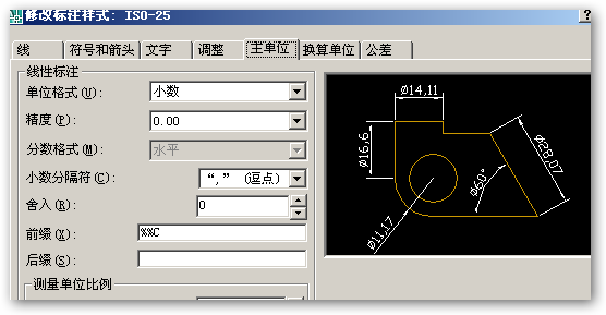

唉,有一个方法很简单~# T8 I( C6 q6 x( X; N
! a6 b# G5 _4 F; ~7 O* ?
我懒得截图 你看文字看仔细了吧~~
8 Y# t% `  ?5 X* `( M3 x; z
- u8 S& C3 C. \( u: m+ E0 O% T! \1.新建一个标注样式(最好起名为直径标注)% X+ ]4 z1 ?5 @" T: t
2.修改标注样式. l4 S+ W: s/ i6 }# [4 }1 T8 k
3.主单位里面前缀添加%%C! x! s* q6 @% j6 @" G9 ~
4.保存设置. B9 [% o& M% S1 ]  t* m: l
, P; \2 O8 m2 f' u  T+ l5 h; h4 Z当你想标注直径的时候就选择这个样式 或者用刷子刷也可以~~ok了??

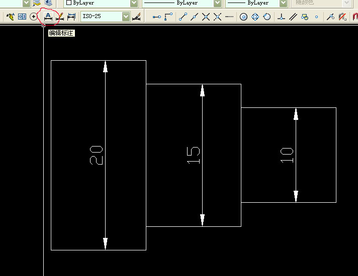

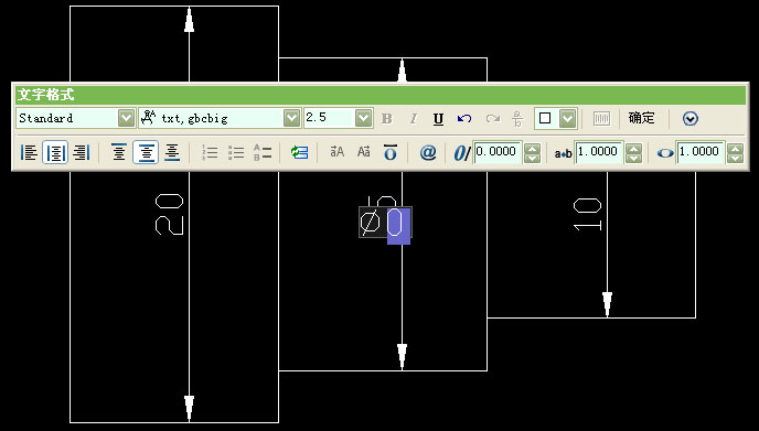

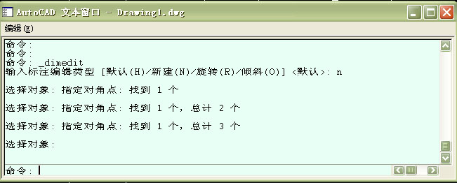

发表于 2009-3-1 18:41:33 | 显示全部楼层 来自: 中国江苏无锡
使用“编辑标注”命令可以达到你的目的:# C+ ~$ b5 r9 ]) h
1.点击标注工具栏中“编辑标注”命令,
) W6 U$ l, m3 Z1 l) V2.输入"n“后回车,出现文字编辑窗口,在数字"0“前输入"%%c";- ^, D% U: t+ P+ D7 k4 n9 x
* U1 C5 v, |2 K: p6 H3.选择所有需要添加直径标记的标注后回车,所选标注前就会出现直径标记" E9 p( g3 D& u6 i" T3 S0 N2 ?
直径3.jpg 1 j' @- }/ G2 P. i- I: ~
相对应的命令顺序为:
4 _1 D/ a' }0 o4 \, U! k  a3 D7 D 直径4.jpg
wang2003 + 3 应助
