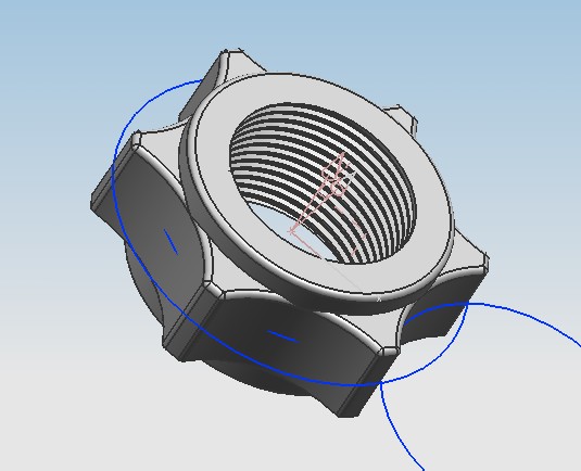

我是新手怎么去除图中的 [img]file:///C:/DOCUME~1/ADMINI~1/LOCALS~1/Temp/E[3M82`7P~GX4SI]%[L]BID.jpg[/img] 这些蓝色的辅助线呢??

图片搞不上来 ;) ;) ;) 1 [! z5 o/ j) t
就这附件里面这些蓝色的线是怎么去除的??

回复 6# hxy861127 的帖子
去掉参数,删掉就可以了.

发表于 2009-3-1 21:02:59 | 显示全部楼层 来自: 中国河北唐山
只能隐藏,删不得的

发表于 2009-3-1 22:07:50 | 显示全部楼层 来自: 中国湖北十堰
你把它们放到另外的图层中就可以,

发表于 2009-3-1 22:16:29 | 显示全部楼层 来自: 中国河北沧州
这些线是被关联的不能删除的,你可以分层隐藏呀,为什么要删除呢?( [2 j% _) k. v. m$ i2 R2 G
如果非要删除的话只能整体去参数!

发表于 2009-3-2 12:51:23 | 显示全部楼层 来自: 中国广东深圳
将它们放到垃圾层,关掉图层

发表于 2009-3-2 12:53:45 | 显示全部楼层 来自: 中国江苏苏州
最好 选中,Ctrl+B隐藏.

发表于 2009-3-2 18:09:20 | 显示全部楼层 来自: 中国江苏苏州
把它移动图层里去
