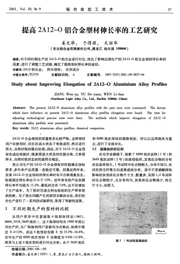

提高2A12_O铝合金型材伸长率的工艺研究
" A2 a6 v2 H  Y, y/ L2 y    姜文举,于得源,文丽华
: W- W- [4 q( k1 F* ~# r(东北轻合金有限责任公司。黑龙江哈尔滨150060)
; L+ l2 s5 k6 N5 u' |0 c摘要:对不同时期生产的2A12-0铝合金进行对比,找出了影响近期生产的2A12-0铝合金型材伸长率的因素,进行了调整工艺试验,确定了提高型材伸长率的途径。
" h% q+ ?. K5 @# N3 o# Y/ _) P9 P% A关键词:2A12铝合金;挤压型材;化学成分

给大家发张图片
