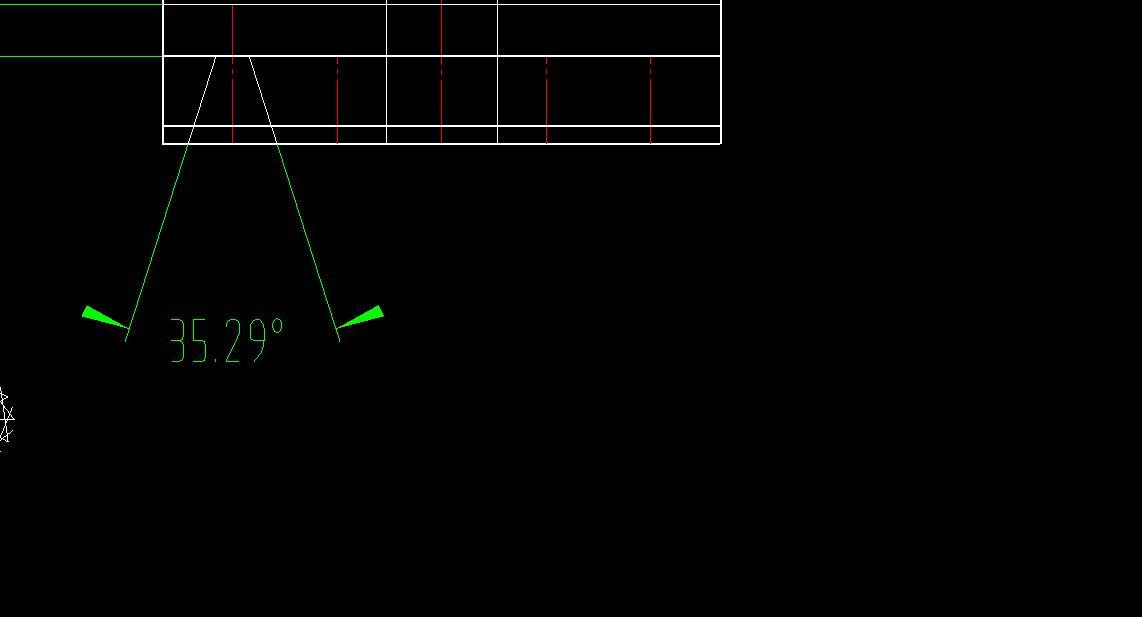

直线长13.高12.5需要2线段之间的度数为38°。不会贴图。不会画。需要帮助

1  画出槽深二平行线,画出槽宽(大端)及中心线,用90°- 38°/ 2=71°从左边交点画角度线与槽底线相交,将此线镜像即成。
5 j! J: p$ R& V8 I4 }3 U2  也可用二次开发小程序中的V带轮绘制,更为方便。
