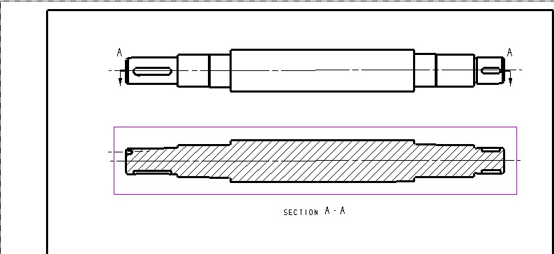

在国标中,像轴或肋如果被剖到的话,就按没有剖到的画法画。但是用Ug剖轴或肋的时侯,轴或肋被剖到的部分依然有剖面线,请问这个怎么解决啊?

采用局部剖嘛
发表于 2009-3-1 22:08:01 | 显示全部楼层 来自: 中国河北沧州
如果肋和主体是装配件只要把肋设置成非剖件就可以;. H4 h! B( G: h5 J
如果是一体的你可以把剖面线整体隐藏掉,再用“添加剖面线”工具局部添加!
