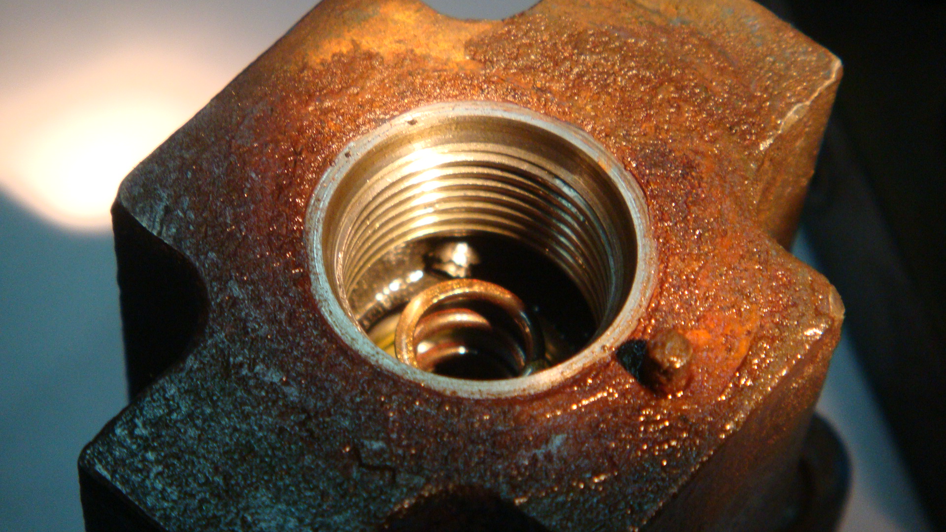

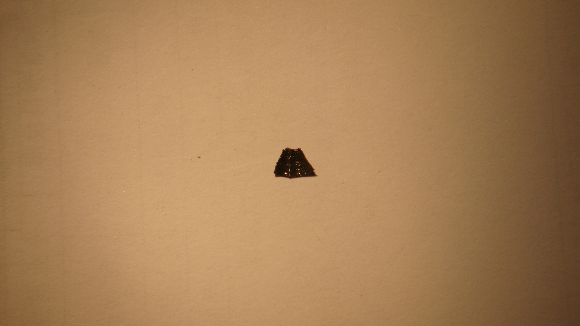

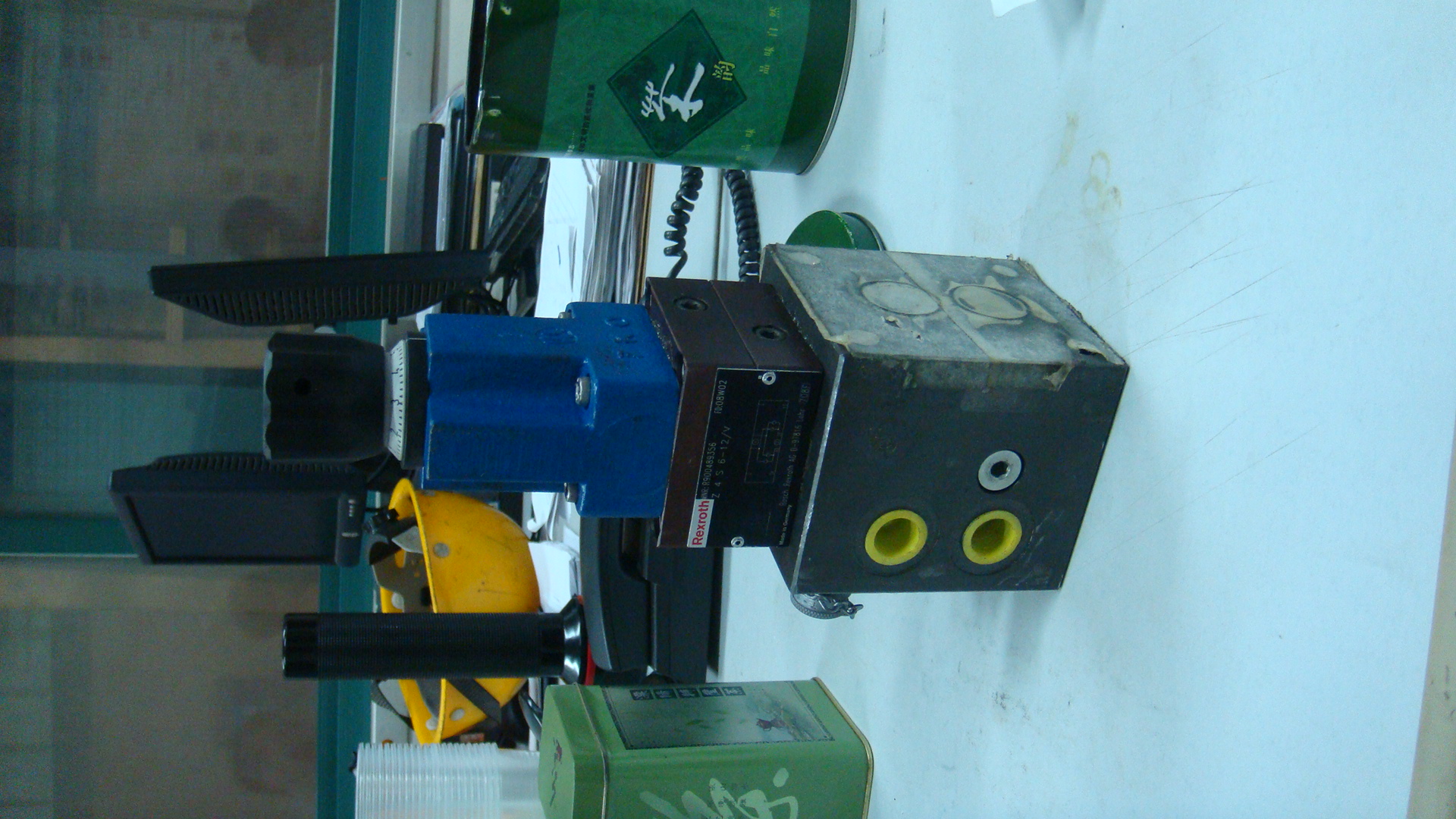

第一张照片是调速阀块的外形图,照片中可以看出一个调速阀(REXROTH的2FRM6)、一个整流板(REXROTH的Z4S6)装在一个阀块上。第二张图是上述调速阀解体后的照片,在阀体中发现了异物。第三张图片是异物的照片,可以看出异物是一个金属切屑。现在就异物的来源,各方的见解针锋相对,我认为是阀块中来的,对方认为是调速阀或整流板中带来的。请各位专家讨论一下,这个金属切屑到底是从哪里来的?理由是什么?谢谢!

基本上可以确定是阀块里面的.前提是你的东西不是假冒力士乐的.不相信可以打光谱分析.

很像是管接头里面的切削
# ?1 ]6 H' l9 P: r0 |4 B( |  @有的管接头在装配时一定要清理,不然就麻烦大了
发表于 2009-3-2 15:33:43 | 显示全部楼层 来自: 中国安徽合肥
这没什么奇怪的,钻头我都见过!多是阀板加工及装配时相关工序工作不到位所致!

谢谢各位的分析,我也认为是阀块中产生的,理由也和各位一样,此类切屑为碳钢切屑,阀为铸铁件,不会产生此类切屑。但是,遇到两个外行的胡搅蛮缠,非要说是切屑是阀内部的。其理由是1、整流块也是锻件,切屑为何不是在整流块中呢?2、整套元件都是进口的,阀是力士乐的,整个阀块是随着达涅利的设备一起进来的,难道力士乐就不会犯错?这两个人还要求我们提出一个检测方案,不用拆阀就能够发现这个切屑。嗨,拿这两个人(其中一个还是领导)真没有办法。

1.阀体是铸件,所以不可能是阀体的.阀芯加工切屑后还需要经过磨表面(有的可能还有镀层).表面也不可能会留有那么大的切屑.最后装配
- y  C& W0 E6 D# \+ U$ m, N所以基本不可能是阀内原来带的
6 x- g- C- g, T" M) z9 Y2.阀块是锻件,根据油路的需要在锻件上钻孔,钻完后经过去毛刺清洗等处理.如果去毛刺及清洗的不够的话,在阀块内会留有切屑.
( M6 R! Z1 j/ C3 D7 W9 G所以切屑是阀块内的可能性要大的多! A5 k" L& P4 K% ~- w6 _
3.当然也有可能是油箱,泵,管路中的(如管路焊接前倒角的切屑通过油路跑过来的)
