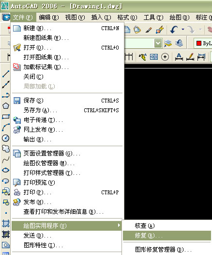

别人发给我CAD的dwg文件,可是我打开就显示“图形文件无效”,我又再画的图打开是没有问题的。
% Y2 V* S- g% D: ~& u虽然版本不同,但是我之前还打开过的。后来也没有做什么改动怎么就打不开了呢?. U! N  Y' a$ A* ]
请各位高人指点一下!谢谢!

CAD在保存时有时会出现错误,下次打开时会显示“图形文件无效”,此时你可以用CAD自带的“修复”命令修复一下:% m% l, p) m' }1 C" n2 x. {
点击“文件”菜单“下”绘图实用程序“子菜单下的”修复(R)…“命令,选择出错的文件进行修复。
( s1 s6 g" O  N9 d9 c; s) p* w 修复.jpg / b  {8 I+ O2 P3 ^: d3 D
如果修复后还是无法打开,那么可以用高版本的CAD来打开试试,如果还是不行的话,你还可以将图发上来请三维的朋友们帮助一下

我按照楼上的方法修,可是显示“无法修复文件”;重启也不可以。
2 `+ K/ H! n9 Q0 m. x) M3 a7 i可能是我的版本低吧,我用的是04版,对方用的07版。
: h  z3 ?  }% c3 ]. k不知道各位是否可以用04版打开07版的图呢?

 楼主| 发表于 2009-3-11 22:22:40 | 显示全部楼层 来自: 中国北京
感谢各位帮助
谢谢各位的建议,确实是因为我的版本太低了,我是用04的去打开07的图。5 v( |* V  C: s; J) B% y
之前我记错了,打开过的是其他的文件,没有叙述清楚很抱歉,以后一定注意。9 I, B+ j% B: B4 H1 m$ J$ N
