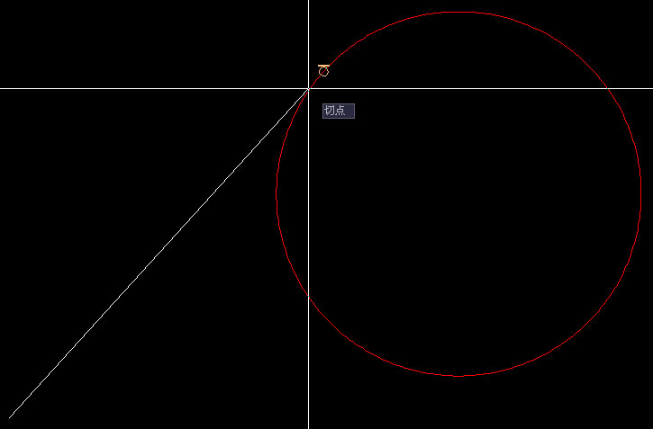

AutoCAD中做圆的切线怎么做啊?
发表于 2009-3-2 02:44:18 | 显示全部楼层 来自: 中国黑龙江齐齐哈尔
在CAD下方的“对象捕捉”上点右键,选择“设置”点击,勾选“切点”。: ^" m: [3 s' R, Y3 U
选择“直线”,第一点选在圆上要做切线的点(确认CAD下方的“对象捕捉”与“对象追踪”为按下状态),沿这一点会出现切线点标志,直接延伸画线即可。

先画直线,输入tan命令,光标移动到圆的边上,就可以看到捕捉相切的符号了。

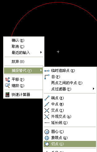

输入画线命令,选取起点后点击节鼠标右键,选择”捕捉替代“下”切点“( G  k% B' q' b  w; r2 B! ?( ]
; f$ j2 p' G2 d4 _4 H然后将鼠标放到圆上切点附近,此时会出现切点的符号后点鼠标左键即可。/ X; c8 x" g# D

通过圆上点作直线,设置好切点捕捉后,按下CAD下方的“对象追踪”会自动出现切线,随意去长度就OK了。
