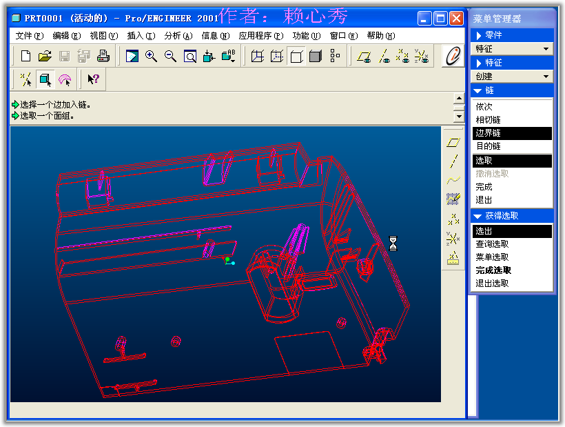

请高手解难

将曲面封闭
专利 + 3 应助
发表于 2009-3-2 09:07:10 | 显示全部楼层 来自: 中国黑龙江哈尔滨
可能有重合的曲线吧
发表于 2009-3-2 09:24:36 | 显示全部楼层 来自: 中国浙江台州
曲面没封闭啊,找曲面边界补好,
发表于 2009-3-2 09:43:16 | 显示全部楼层 来自: 中国浙江宁波
可能还有你没有看到的地方,未补好。

发表于 2009-3-2 11:13:55 | 显示全部楼层 来自: 中国香港
补面后仍无法实体化,说明你的面还不是很完整,需要继续补面。

发表于 2009-3-2 12:18:44 | 显示全部楼层 来自: 中国浙江温州
还有两种可能就是小面与小面有交叉,或者有小于预设精度的碎面,这两种情况也会导致面组无法实体化

发表于 2009-3-3 16:52:13 | 显示全部楼层 来自: 中国北京
无法实体化有很多可能,但主要是:面组不完整,曲面交叉两种原因,可以把模型发上来看看啊!

发表于 2009-3-3 22:00:15 | 显示全部楼层 来自: 中国广东深圳
无法实体化一般是曲面不封闭,也可能是有重复的面等2 r4 @1 f2 k& ~6 ~# Q: A; }8 g3 u7 w
这个需要你认真检查的。可以按LS的找个查破面的软件查一下。- l/ t% |8 u/ e0 n, ^! m
