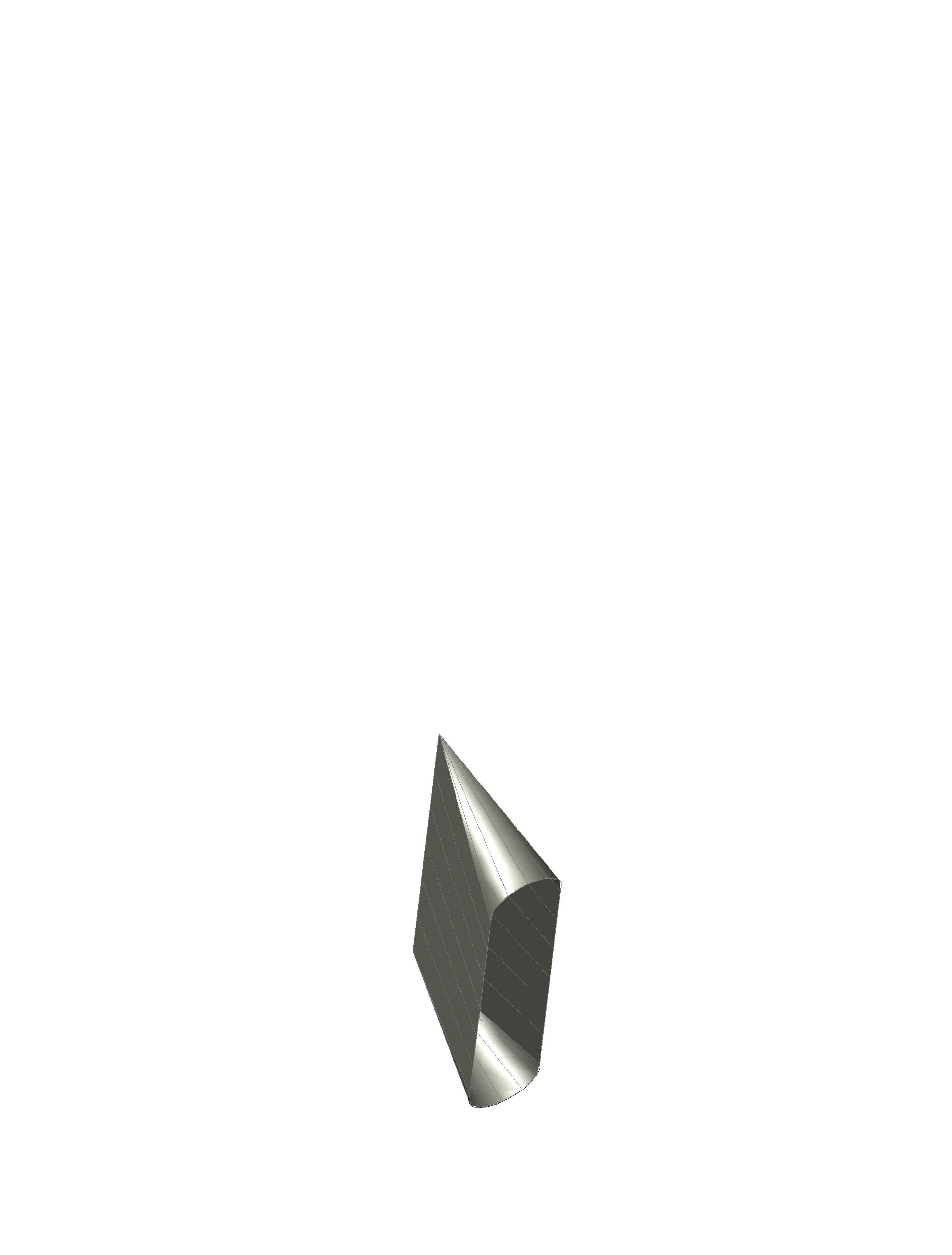

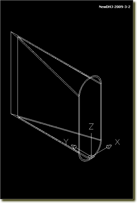

图形.jpg 如何绘制此图形,

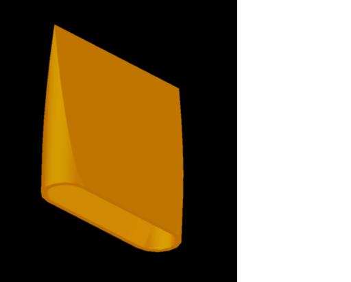

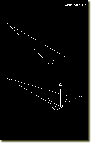

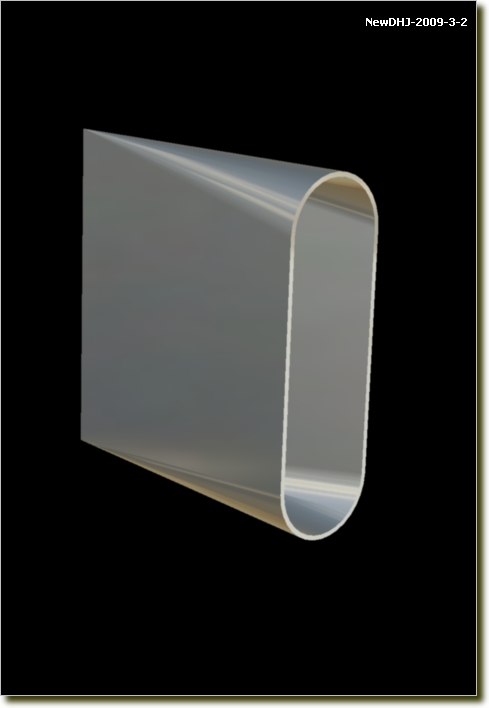

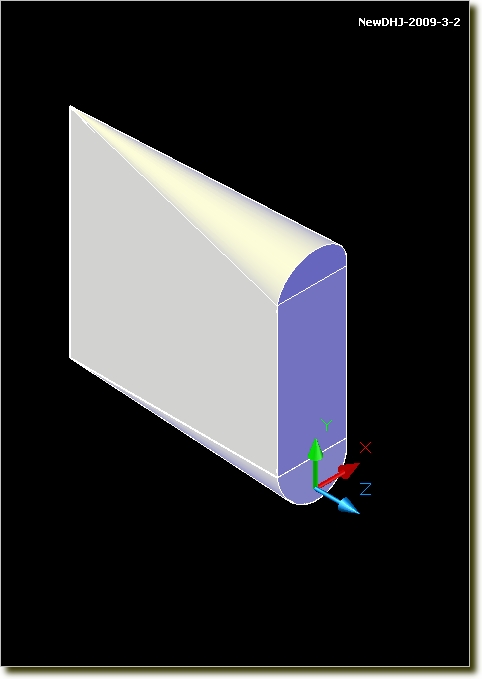

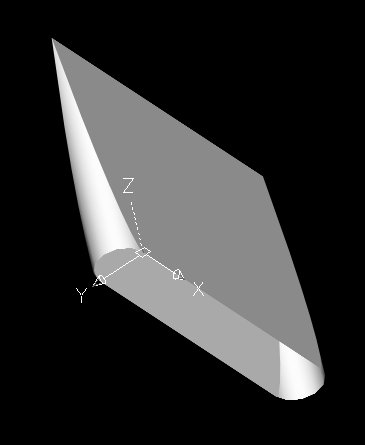

按实体画的,先画下面的带圆弧矩形,再拉伸、剖切、抽壳: [0 a( i/ C' h$ i) ?& x

发表于 2009-3-2 12:54:24 | 显示全部楼层 来自: 中国浙江温州
好    学习了
' `; K( g0 }; k9 M1 _, c$ @我也做了

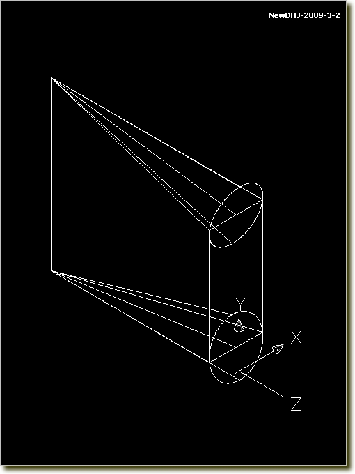

发表于 2009-3-2 13:31:50 | 显示全部楼层 来自: 中国上海
用圆锥体作图

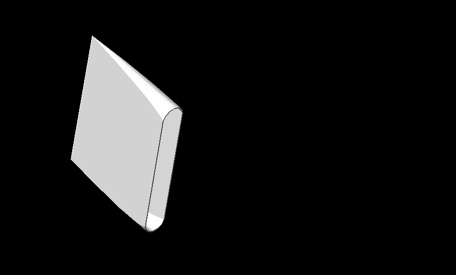

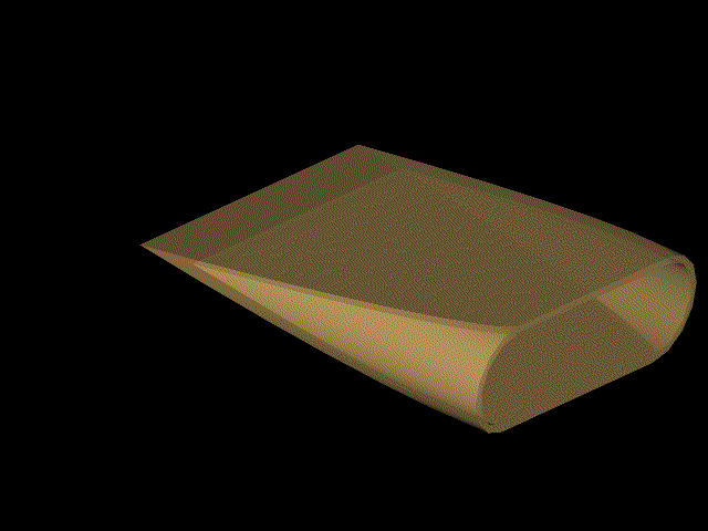

发表于 2009-3-2 14:34:33 | 显示全部楼层 来自: 中国山东青岛
也可以做成曲面模型" {1 A/ @/ r/ @1 u
发表于 2009-3-3 07:52:04 | 显示全部楼层 来自: 中国浙江温州
练习一下。用到剖切,抽壳命令
