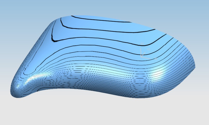

这是在三维总练挖过来的一道老题,感觉不错。! q+ U8 f4 ?: }. Z) W1 p4 P
特点:还个题目可以练练拆面补面,几个地方的处理也是比较常用的。做曲面只要面划分好,也就差不多了,常用的就那么几个命令。
$ k: J. z! s- {$ F8 h3 t1 p注意一点:把这个件按对称来做。7 ?) c0 Q9 v6 k
按“每周一题”的规定进行。有特殊情况,另外说明。

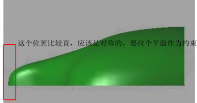

哎~费了好大劲才画出来...谢谢~
3 J& t# r8 Q8 Q1 D2 K2 [这也没用对称来做啊?' }% B8 k; ~+ F( V/ ^

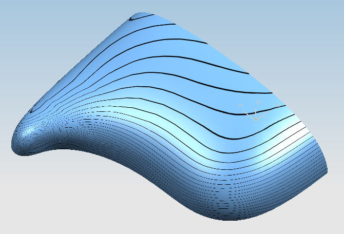

 楼主| 发表于 2009-3-5 19:17:03 | 显示全部楼层 来自: 中国山东济南

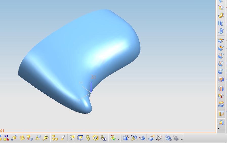

拆面
* W$ S$ s% D$ j" _/ K 02.jpg

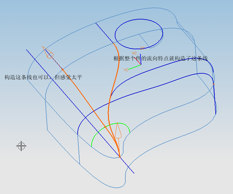

 楼主| 发表于 2009-3-5 19:29:03 | 显示全部楼层 来自: 中国山东济南

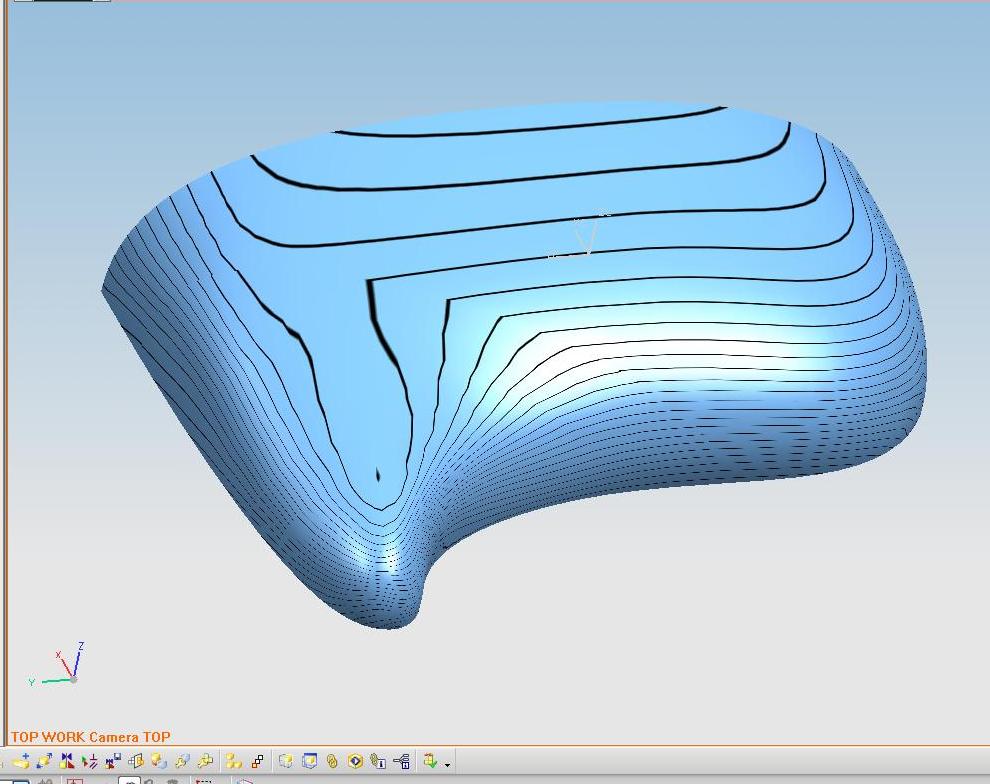

构造线
' u' Y" z( V' l: P 03.jpg

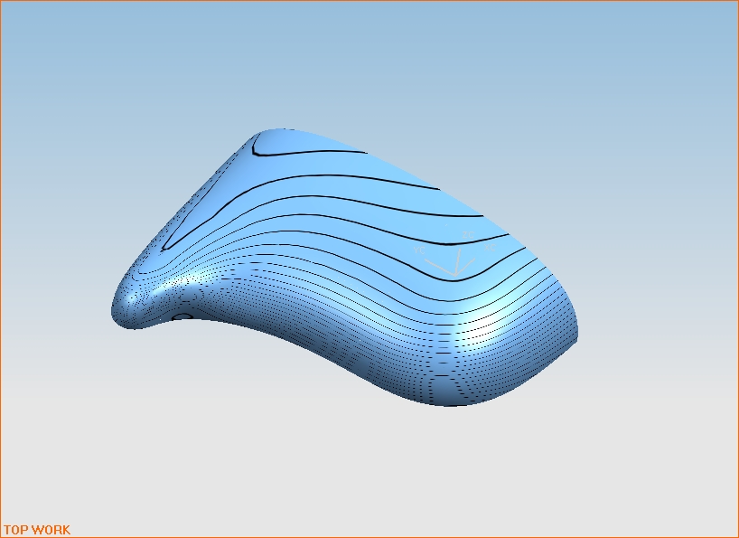

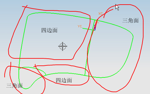

 楼主| 发表于 2009-3-5 19:36:27 | 显示全部楼层 来自: 中国山东济南

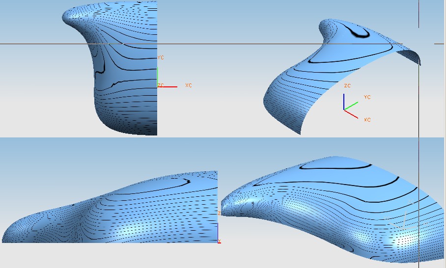

这个题目的拆面方式有很多种,每个地方的做法也有很多。! F* N$ q- l$ S' Q1 C# u6 k/ s
但原则是尽量构造四边面,四边面是NURBS建模的基本类型。像三角面只是四边面的一个特例,一条边缩为一个点了,他的约束条件也就少了。
2 q0 Y. `: u& Y$ l% |. Y7 i9 f# j大家用各种方式做做,继续讨论吧
