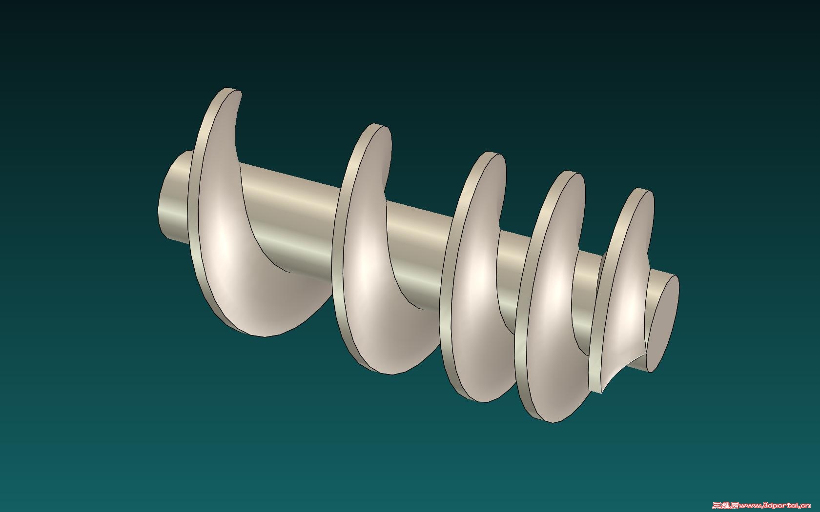

[原创] 不等距螺杆
发表于 2009-3-2 10:13:50 | 显示全部楼层 |阅读模式 来自: 中国广东江门
利用弹簧的原理制作$ q/ n9 }* J' B- M- e

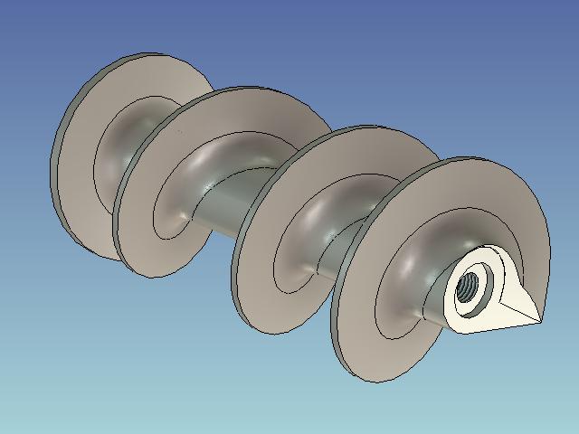

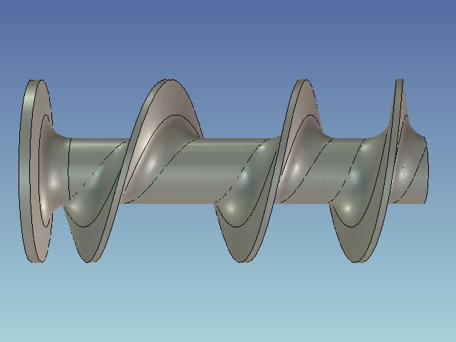

 楼主| 发表于 2012-6-14 15:58:18 | 显示全部楼层 来自: 中国广东江门
原来的文件已经删除,现在R4版中临时做了一个,方法:三维曲线中选择螺旋线,设置变螺距,生成螺旋线,再用扫描向导
