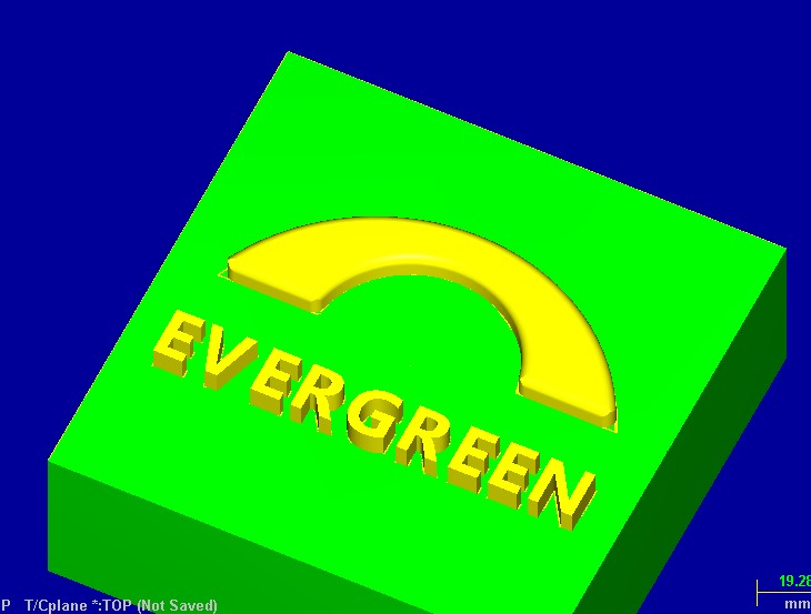

请问下要洗出画面上凸台外形 应该用铣床什么刀具路径!!
发表于 2009-3-2 10:54:59 | 显示全部楼层 来自: 中国广东东莞
加工
C形圖樣先外形加工預留1mm以上,再曲面流線,再外形光刀會比較漂亮;字體用層銑挖槽.
发表于 2009-3-13 09:14:14 | 显示全部楼层 来自: 中国辽宁大连
我觉得字体选择平刀用2维挖槽刀路就行,可先用较大的铣刀荒,后用小刀清角,R角选球刀用曲面流线加工。
