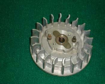

一般的摩托车磁电机飞轮上都有一个凸台,小弟想请教一下大家:这个飞轮壳的制造工序是怎么样的?谢谢了!
发表于 2009-3-5 11:32:23 | 显示全部楼层 来自: 中国上海
用图纸说明一下比较好。
发表于 2009-3-5 11:40:28 | 显示全部楼层 来自: 中国重庆
是 不是这样
发表于 2009-3-5 11:41:20 | 显示全部楼层 来自: 中国重庆
右边螺栓旁边那个凸台是不是?

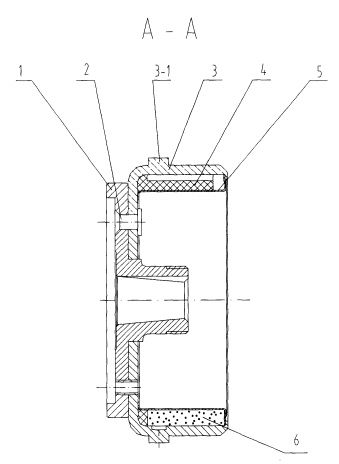

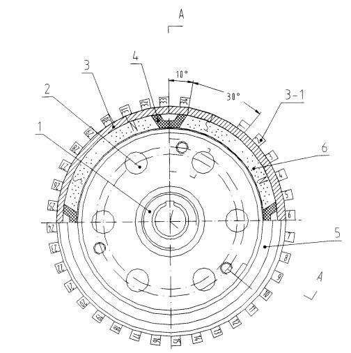

 楼主| 发表于 2009-3-12 14:02:30 | 显示全部楼层 来自: 中国浙江杭州
请教这样的外形如何做得好
之前发的帖子被转到别的版块去了,小弟想再请教一下大家,如附件中是摩托车磁电机转子图,原件上没有齿,需要后续制作(焊接?)加上34个齿,请教一下大家怎么样加工才能保证较好的尺寸精度及强度?
发表于 2009-3-12 14:09:26 | 显示全部楼层 来自: 中国上海
比较好的方法应该是焊接了,先在转子上加工出定位槽,然后焊接齿。貌似图中的齿是固定线圈用的?/ r0 l$ m2 Y* _& I. m% b

 楼主| 发表于 2009-3-12 14:12:37 | 显示全部楼层 来自: 中国浙江杭州
齿是用来作为传感器触发信号用的,尺寸上要保证一定的精度
发表于 2009-3-12 14:19:28 | 显示全部楼层 来自: 中国上海
不妨把齿的尺寸和定位精度要求说一下。另外以后批量生产是不是都采用这种方式,不打算用整体式的,或者仅这一件?
 楼主| 发表于 2009-3-12 15:36:26 | 显示全部楼层 来自: 中国浙江杭州
除了那个宽齿隙外,其它的齿隙宽度和齿宽度相等,均为5°正负0.5°。批量生产的话应该模具来做了,只不过小弟对此模具工艺也不太清楚,是先冲凸台后拉伸还是先拉伸后冲凸台?

发表于 2009-3-12 15:45:19 | 显示全部楼层 来自: 中国山东聊城
楼上的方法可以一试。
9 k3 @0 ~1 f2 W' @  {2 m! x7 L' N; ~9 o( Q  @4 v$ C; H) H8 O
可以在转子上开定位槽,然后再焊接,这样强度大,精度也高。

发表于 2009-3-12 16:12:55 | 显示全部楼层 来自: 中国上海
转子外径在你的图上没标出来,估计至少60mm应该有吧,按60mm算的话±0.5°的偏差换算成圆周方向的弧长偏差是±0.26。这个精度用定位槽再焊接的方法可以满足,把定位槽加工得深点,宽度方向用过渡配合。

发表于 2009-3-13 09:07:26 | 显示全部楼层 来自: 中国山西太原
1  在原转子外壳上铣4个定位槽。
4 @: H: }* l/ i" A2  作齿套内孔与上述外壳配合,并插4槽与上述4槽对应。
! ~4 X& v6 w& F. }* ~. K3  上述4槽配入4条小键,两端点焊固定。' q! G3 K. L% F! |  O
4  套外分度铣齿。
