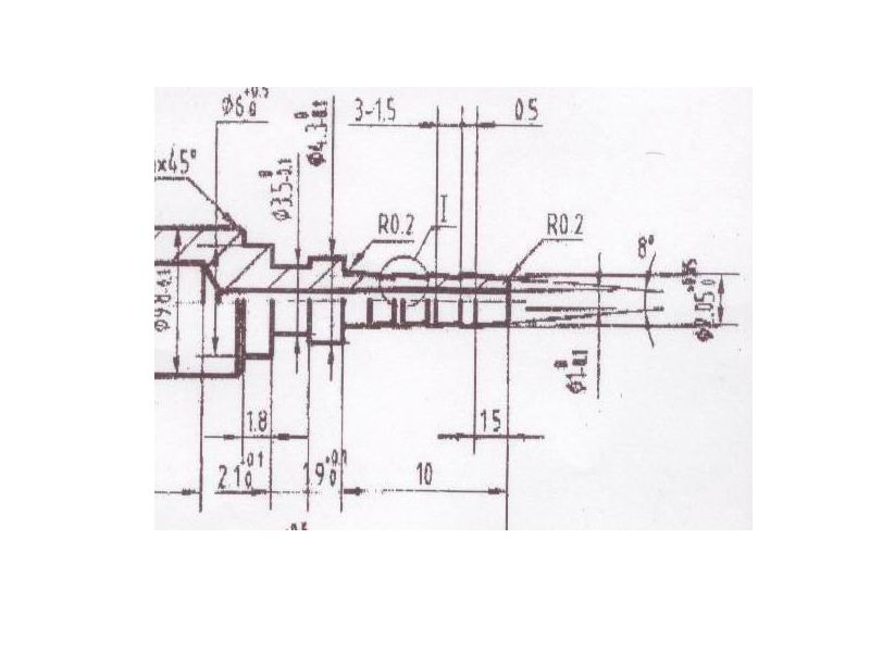

我公司现有一产品,试加工,成功后上量。0 n: |- S' G  @: o/ q0 `5 F
现在加工的设备是西湖牌的高速钻床,5000转速。1MM国产普通麻花钻,要求同心度为0.05MM,加工的深度为15MM; V; O: I& ?; X3 S  s' A; k7 {
遇到的问题有:
  O/ q! I8 K8 m0 T% f0 X2 R+ I1 p/ m1:效益不高! q/ I1 g* V  d+ T/ |( U
2:容易钻偏(顶端是直的尾部就偏了)( j# l( M' @( A
3:容易折断
4 K/ G$ f* H& H求教各位高手想想办法,以最小的成本,做高质量的产品!

孔径的确小了点,不过选合理的设备及钻头加工没什么太多难点.2 b2 s9 ~/ }2 _, p; I0 u) O, {  ^
给你点个人的意见吧!设备转速太低,钻头最好选硬度较高耐磨型,小钻床的抗振性也不太好.从这三方面改进吧!

枪钻设备可保证你的产品要求,而且效率高。

设备转速实在太低,最好10000转/分以上。

请说明楼主加工的是什么材料,是铝的话那个转速也差不多,是钢的话,转速太低,其次考虑用合金钻吧,再说孔的形位公差中也没有同心度这一说,是同轴度吧

可以用扁钻呀,定心好,排削性能好。可以用硬质合金棒自制。成本底,具体参数见加工工艺手册。

5000的转速,合金钻会一碰就断吗,不至于吧,断是钻夹头不好了吧,径向摆幅太大吧

高速台钻应该没什么问题。量大的话,建议用枪钻,因为孔比较深,如果用工件也能回转的头架,同轴度就更容易保证了,如果工件不旋转,就必须做一个精度高点的定位导向夹具。

现在的具体价格也不太了解,最好的是TBT,要100万以上吧,实惠点选国产的,德州的,楼主可以网上搜一下,现在做枪钻(深孔钻)的太多了

我认为应当做一个工装,将钻孔一端的外圆及端面固定在此工装内,并在此工装对应钻孔的位置留一小孔(φ1.1~1.2),相当于一个钻模套.当然此工装的材料硬度应高些,63~67HRC.
8 x& o8 T& X2 h: u: Z* U  E6 o钻头材料我同意用合金钢.
" g9 X& w, F( X. L另外要钻小孔的端面与外圆的垂直度一定要控制严格,否则端面稍斜,就会造成钻头断.! {. m2 H" {6 I5 z

这种细长孔的加工是比较难的,排屑问题比较难解决的。、
