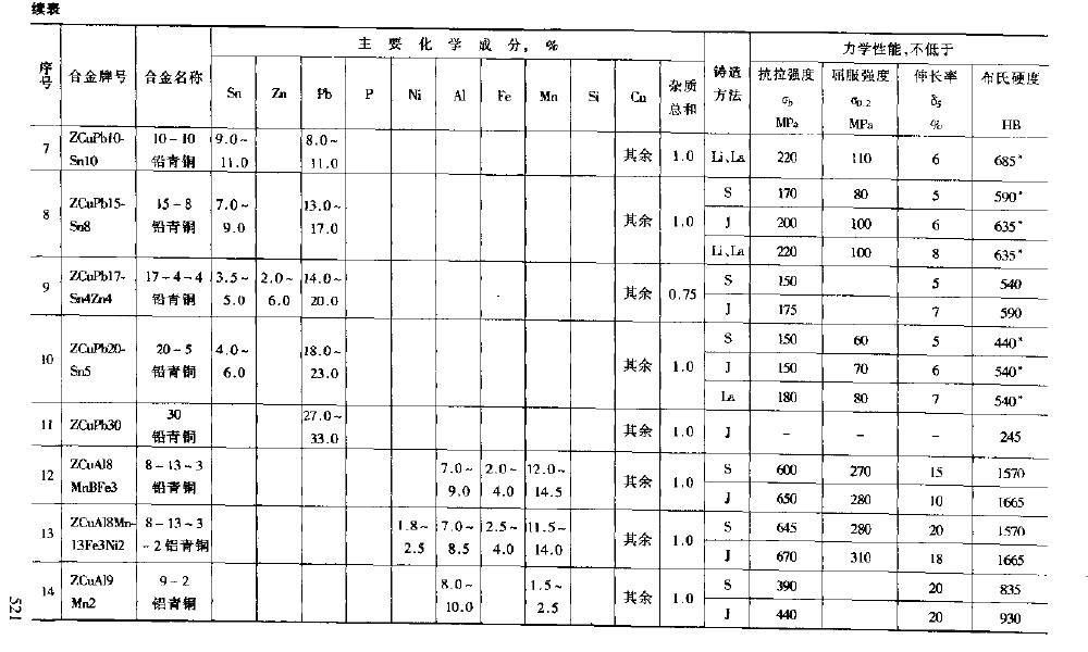

在轴设计时需要一个附加轴衬套,与轴红套配合!. _, k4 ]' V! g8 S2 \/ N  c$ D
轴是45号钢,衬套准备选锡青铜或铝青铜!6 m2 N, l7 J5 A2 w" f$ L
发现45号钢调质后硬度最大才为255HBS,
! i2 @( G& T- [, K3 p4 z2 L而锡青铜、铝青铜硬度都在550HB之上,
. I' M- D9 ]5 N8 q+ j3 m如果衬套太硬会磨伤轴,: M6 U; d! N& ]0 [; `: V
请问选什么材料衬套较好?
' K( Q5 U. R: e- e* R+ t9 O* m7 ]& rHB和HBS是相等的吧?1 \9 V% X+ T+ M0 s
我知道HB包含HBS和HBW5 p7 c" N, a; r3 c0 Q
但材料手册一会HB,一会HBS+ B# w7 u  T; d$ ^6 n2 \
正常人都不正常了!

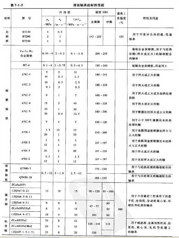

不是这样吧。我们设计一辈子没有出现这样问题呀。贴个表给你参考。

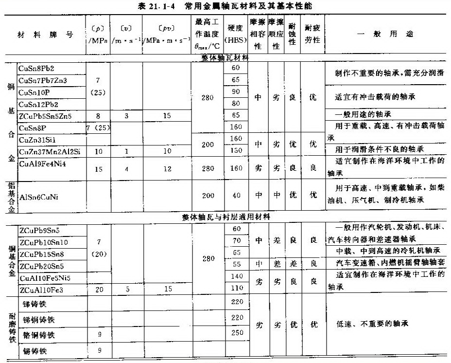

 楼主| 发表于 2009-3-3 15:12:45 | 显示全部楼层 来自: 挪威
大家好
这是我的资料,. N1 v! X& ~3 y
看到ZcuPb30 的HBS才为25- a% ], O3 x/ `0 c3 B0 w
我的资料上说HB245,(测试单位为N)- L; {' M, t  ?( F
差距太大了吧!$ q. @) _0 e* J$ o/ t% n- |4 G
不管你搞几辈子,你也得说清楚啊

发表于 2009-3-3 20:56:08 | 显示全部楼层 来自: 中国上海
楼上你的布氏硬度与正常的,差了近十倍啊应该是少除了9.8这个系数,不知道你的资料那个时代是怎么表示的。

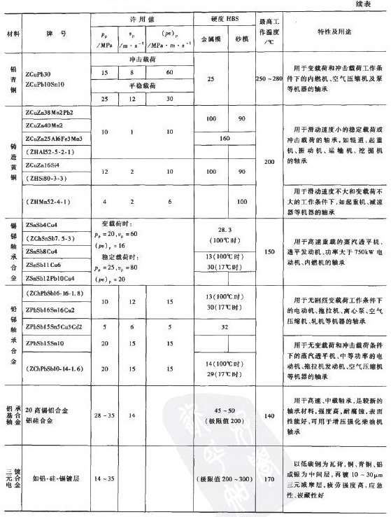

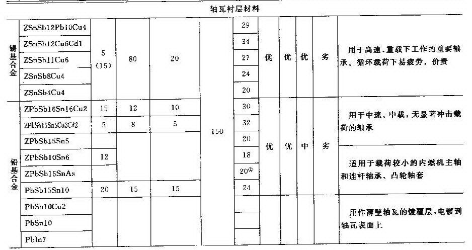

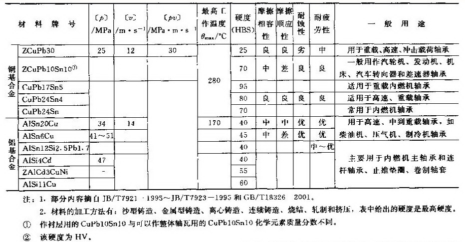

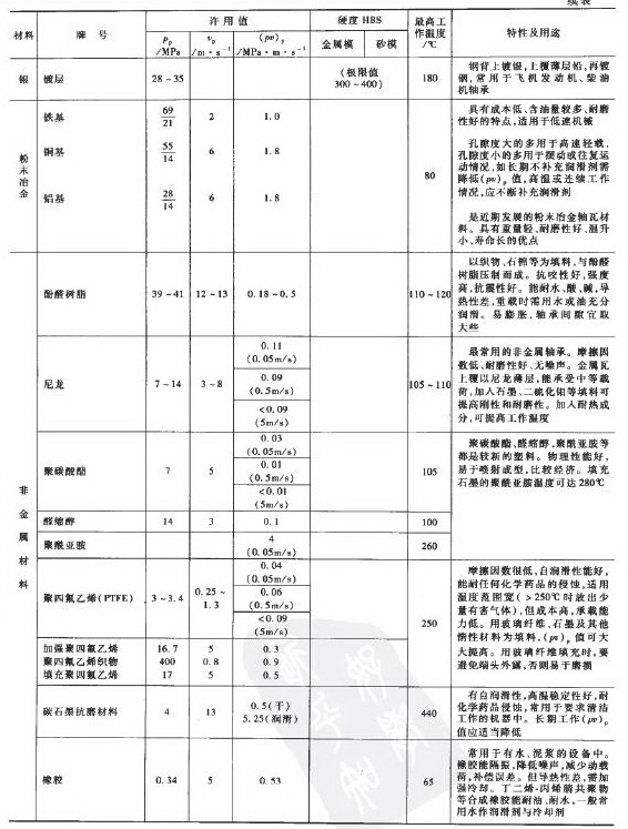

发表于 2009-3-4 08:27:19 | 显示全部楼层 来自: 中国黑龙江佳木斯
再贴一个表格。
' X1 d  R, U8 ~: k, F1 n" ~0 i% y+ D表格来自《机械设计手册》 (第五版) 第2卷  滑动轴承一章

发表于 2009-3-18 12:28:37 | 显示全部楼层 来自: 中国江苏南京
我以为不是标准出问题了,而是我们的LZ选用的手册上摘录的标准内容可能出问题了。LZ你可以再查一下你的标准出处,也查一下比较权威的标准原件,你就可以知道错在何处了。
