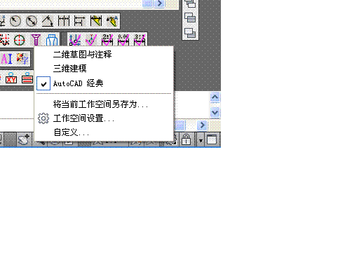

发表于 2009-3-2 13:52:59 | 显示全部楼层 来自: 中国山东潍坊
将“工作空间控制”改为“经典”即可!

发表于 2009-3-2 19:16:55 | 显示全部楼层 来自: 中国广东惠州
点击右下角快捷方式选择如图:
