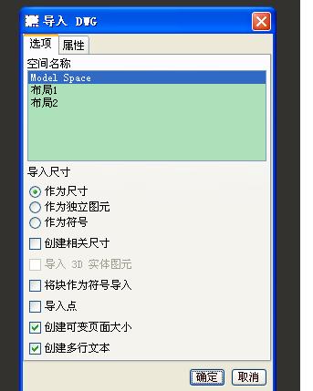

cad的标题栏什么导入 proe的图框
发表于 2009-3-2 15:39:13 | 显示全部楼层 来自: 中国浙江宁波
proe图框一般是用format做好,然后在drawing中调用的。
# @. T4 {6 q. D# F3 I你能直接把CAD模板调入format中,但是这样调入的模板,在pro中只是二维图形元素,不能进行相对智能的表格参数填充。
参与人数 1三维币 +4 收起 理由
xinyazhu + 4 应助
发表于 2009-3-2 15:44:06 | 显示全部楼层 来自: 中国香港
在PROE中建立绘图模版,可以直接创建绘图DRW文件,也可以创建格式FRM文件再生产DRW文件。无论是在绘图模式下,还是格式模式下,你都可以通过“插入-共享数据--自文件”将CAD画的标题栏导入PROE中。

 楼主| 发表于 2009-3-2 16:47:41 | 显示全部楼层 来自: 中国北京

 楼主| 发表于 2009-3-2 18:45:03 | 显示全部楼层 来自: 中国天津
我只是想把线条导入,其他的再填充。

发表于 2009-3-2 19:15:35 | 显示全部楼层 来自: 中国广东东莞
原帖由 FZH628 于 2009-3-2 16:47 发表 http://www.3dportal.cn/discuz/images/common/back.gif
7 S+ K) L2 |! ?; k! }, f0 R% \! {不知道怎么选项
, d2 S% ~. Y$ U, }5 P. H" @( y你可以将它做为符号导入,导入之后还可以进行编辑
xinyazhu + 2 应助
 楼主| 发表于 2009-3-2 19:33:49 | 显示全部楼层 来自: 中国天津
原帖由 zhanglili167 于 2009-3-2 19:15 发表 http://www.3dportal.cn/discuz/images/common/back.gif1 d0 L- C6 }/ F: V
& \6 N& L9 S9 ~5 E9 _你可以将它做为符号导入,导入之后还可以进行编辑
% q) O4 E2 }( N# U  c1 L3 N2 E% _
" e/ V4 Y5 N. q6 {8 H% ?3 C7 v6 W按确定后没有反映。。。。。。。。
发表于 2009-3-2 21:17:18 | 显示全部楼层 来自: 中国福建厦门
/ P( j3 D+ [4 R- W+ X不知道怎么选项
2 f6 V) j6 O# x" U$ k% M9 U1 T8 W9 N: I) j3 J! ~
我也是这样子导入的,打开proe,点打开按扭-然后找到你做好的图框(在文年类型那要选取DWG格式)---打
. q4 u' R" `, d开----然后就出现如上图所示的界面----确定就可以了,
4 d: p# |3 L' Z  y) n2 |
8 o7 n7 d  {* N: `5 k可是这样调用的图框在PROE 里做好的图框里面的内容填充好后再谢调回CAD里,图框里的文字就会乱码,: @5 p7 |7 ]4 F. z) {2 ]" B
我也不知道是怎么回事,我在做剖面图的时候里的有的文字也会乱吗!3 s3 ?% _  r, ^! F# _" R
正在请求高手指点呢!
xinyazhu + 5 讨论
