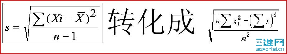

! M& c. @1 J2 o0 m6 T  j请问这两个公式怎样转化
发表于 2009-3-5 08:20:46 | 显示全部楼层 来自: 中国湖北十堰
重新在公式编辑器中编辑一下了!

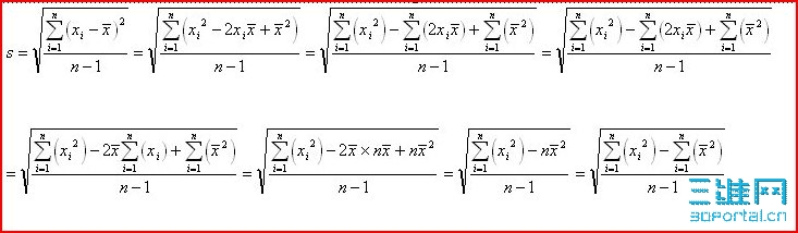

发表于 2010-4-29 17:20:18 | 显示全部楼层 来自: 中国上海
转化不到你说的这个吧:
YHHL + 3 应助
 楼主| 发表于 2010-4-30 15:40:40 | 显示全部楼层 来自: 中国山东烟台
