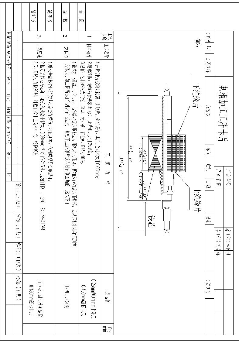

我公司因进行了一系列的改革,原先的工艺卡片已经不适用,老总要求重新编制一份,需包含材料标准、工艺标准、工艺要求三个方面的内容。
$ g" w; H5 S4 ?4 t附件图片中的内容我们老总看了之后还不满意,请高手指点。

可以参考JB/T9165.2工艺规程格式进行设计。

工艺卡片的本身并没有什么问题.重点是你们老总的想法你没理解哟!每个头头都有类似的想法,希望下属做的更好.他说不满意,你就再改改表现出你的诚意就进啦!

请下载CAXA工艺图表软件,该软件有你所需要的各种工艺表格,工艺卡片.都是标准的.

就算是标准的,你们老总也不一定满意,问问他的想法。

是哦,按上司的意思做 ,先把你的版本给他看,他会给你意见.
6 j+ C3 ^" Y: y. j3 M我的意见是加上上接下序哦.

可以参考CAPP做啊 网上可以搜素到的

图表最好分为左右两部分,而不是上下两部分,另外要加工切削参数栏,例如:进给量,切削液等信息,如果图形大的话,可以做一张只带标题栏的图表和一张全部写工艺内容的图表,当然标题栏都要有,其它信息根据各公司的习惯自行添加吧.建议增加设备名称\设备型号\材料硬度等信息.
