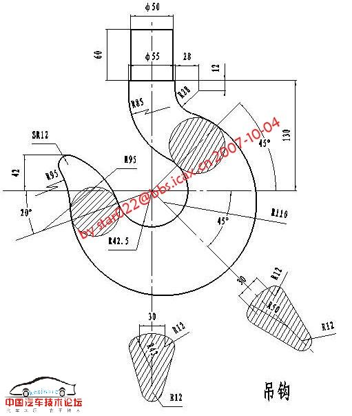

5 ~" |* s1 S  N  y6 u) y这个钩子请问下是怎么画的,请高手给我做个教程,我画了一天了也画不出来,
& c! _/ A4 r1 ]4 Y$ v
$ ?! Z# w2 d. Q- l1 B: H小弟在此谢过了,/ Z. Z1 ~0 W. A
- \3 i9 L1 @, D  J
我要教程,如果没有教程上传过有画图步骤的PRT文档也行,我是4.0版本

作截面扫描,一般工厂设计这个东东的时候我以前看过二维图好像是规则的,

最简单的方法:混合扫面,关键是把轨迹曲线和扫描曲面做好!

发个之前画的~~
6 ^# J( F& o9 A: p1 K! _; b' S
  {' K% j( l( ^7 z9 i0 [* P9 p主要是用扫描混合做的。。。。
+ t3 g6 Q& w  I" W( C* g- u
3 Z2 v, [; ?1 L/ Q# o4 l3 v这是2.0的part自己看看吧~~

扫描混合完全可以出来,截取几个面,然后就能出来的,关键是草绘里面的曲线的相切。

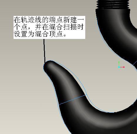

谢谢上面的maici弟,我也看了你用2.0版画的钩,很好,我原先也画过,就是用变截面扫描画的,只是不能完全扫到底,最后用别的办法在接在一起是可以完成的,我想说的是有没有办法可以一次完成,不用姘接,有什么好的办法,大家一讨论看看,我在想只是没想出来.
发表于 2009-3-2 21:08:14 | 显示全部楼层 来自: 中国陕西西安
原帖由 wen219 于 2009-3-2 20:28 发表 http://www.3dportal.cn/discuz/images/common/back.gif7 w2 U' @6 u/ w7 n  l$ a
谢谢上面的maici弟,我也看了你用2.0版画的钩,很好,我原先也画过,就是用变截面扫描画的,只是不能完全扫到底,最后用别的办法在接在一起是可以完成的,我想说的是有没有办法可以一次完成,不用姘接,有什么好的办法,大家一 ...
  I9 Q% E. x$ Q8 y9 P( e( b已经说的很清楚了,使用扫描混合就可以了,只需要一个命令就足以,关键是扫描轨迹的绘制与关键点平面的绘制!
发表于 2009-3-2 23:13:43 | 显示全部楼层 来自: 中国山东青岛
原帖由 wen219 于 2009-3-2 20:28 发表 http://www.3dportal.cn/discuz/images/common/back.gif+ x0 X% q: ~! ?: L
8 u& b% s3 R2 o# x9 a7 b. e( H, o7 X/ x$ Q8 H% a, q& n
按理来说用扫描混合是可以一次做完的,也就在轨迹线刚开始的那里新建一个点,在混合时设置成混合顶点,但是我机器上的PROE在把该点设置成混合顶点后,PROE马上自动退出 。可能是版本BUG吧,所以我没能实验一下。希望有一次做成功的朋友发个PART来给大家学习学习啊

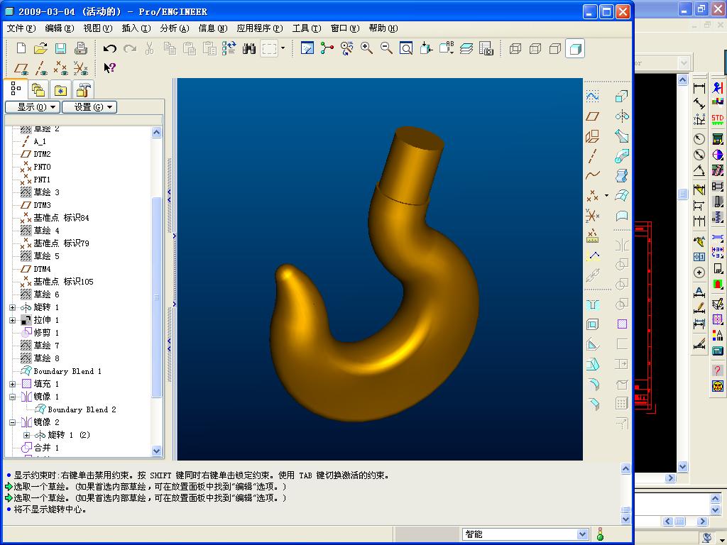

我用曲面做的,分享一下
! b* J* k: x- d. [2 H# w* O2 @ 01.JPG
2009-03-05.prt.rar
548.89 KB, 下载次数: 46

zhiming061121的做法比较好,特别是头部的旋转做法,困扰我由来已久的问题终于解决了,谢谢,不过maici  的螺纹做法比较好,一并谢过
