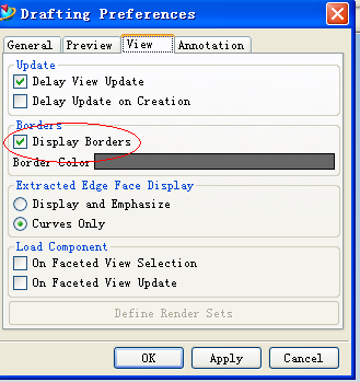

大家好,我用的5.0,请问如何在制图里去掉视图边界线。
发表于 2009-3-2 16:44:31 | 显示全部楼层 来自: 中国重庆
步骤:首选项—制图—视图—边界—显示边界(前面的钩取消)就可以了!
astrokylin + 2 应助
发表于 2009-3-2 17:38:36 | 显示全部楼层 来自: 中国江苏苏州
去掉此勾就可以了
astrokylin + 2 应助
发表于 2009-3-2 18:54:19 | 显示全部楼层 来自: 中国河南洛阳
preference—drafting preferences—view—点掉display borders。如上图!
